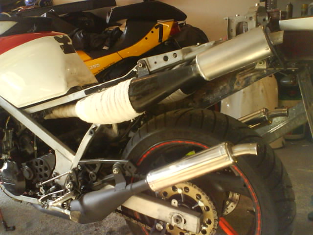

RD Shang
Beiträge: 384
Registriert: Di 13. Nov 2001, 01:00
Wohnort: 77767 Appenweier
Beitrag von RD Shang »
Hey Leuts
So sehen meine Jollys jetzt aus.
Unten mit JL-Dämpfer oben MB-Dämpferversion
Gruß Gerd
