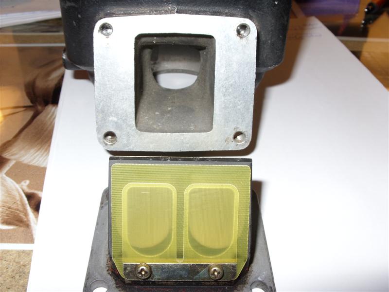

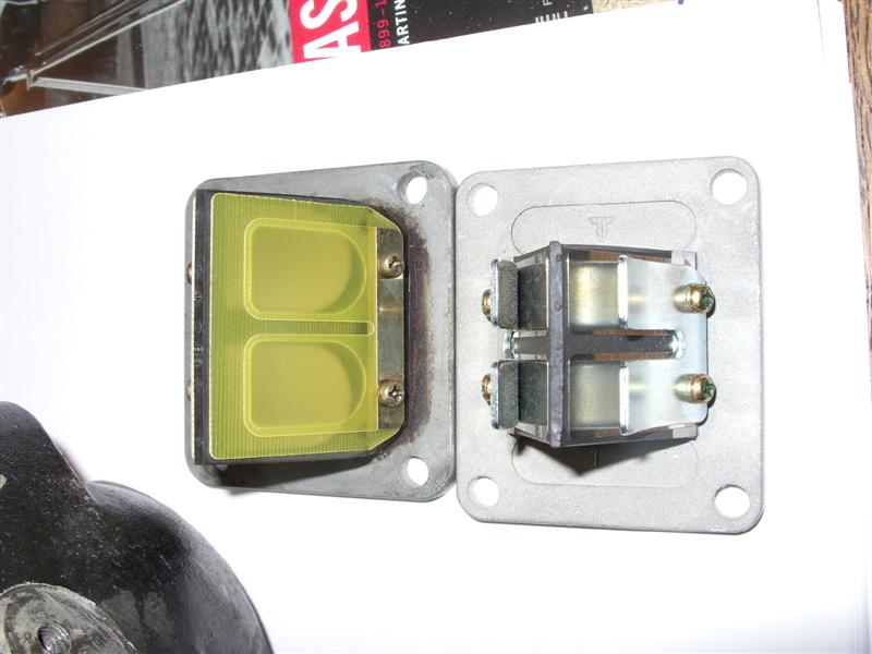

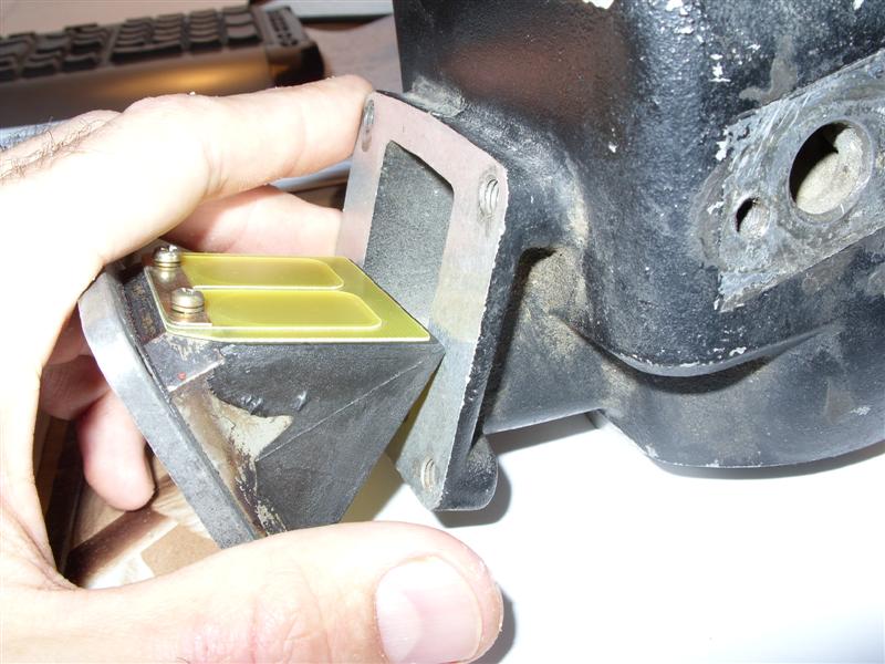

nicht wundern, sind 80er Zylinder auf den Bildern, hatte ich mal gemacht um zu zeigen, dass das so einfach NICHT geht
Grüße!

Ok,danke Benway, sehe ich so zum erstenmal. 2 Fragen dazu: Fallen bei diesen Membranen die gekrümmten Metallanschläge weg, oder hast du die nur für Demonstrationszwecke auf die Schnelle weggelassen?
Und wenn ich das richtig sehe sitzen da jeweils zwei Membranplättchen übereinander. Gehe mal davon aus wenn dem so ist, dass die Oberen wesentlich weicher sind und schneller öffnen und dann bei mehr Power machen die Großen erst auf?
... und wenn das wiederrum so ist, haben die dann insgesamt nicht mehr " Biegegegendruck" als die Bansheemembranen.
Gruß Max
Gruß Max

Fallen ganz offiziell weg. Hab mir auch Sorgen gemacht, dass dann ja eventuell die Plättchen gegen das Gehäuse schlagen, und ausfransen oder so. Passiert aber nicht, bin die jetzt lange genug in verschiedenen Möppies gefahren um sagen zu können, dass das so funktioniert.Ok,danke Benway, sehe ich so zum erstenmal. 2 Fragen dazu: Fallen bei diesen Membranen die gekrümmten Metallanschläge weg, oder hast du die nur für Demonstrationszwecke auf die Schnelle weggelassen?
juppUnd wenn ich das richtig sehe sitzen da jeweils zwei Membranplättchen übereinander.
Jupp, vermutlich. Holli hat mir geschrieben, dass er zu merken meint, wenn die "Großen" dazukommen. Ich habe dergleichen noch nie gemerkt, vielleicht bin ich da nicht sensibel genugGehe mal davon aus wenn dem so ist, dass die Oberen wesentlich weicher sind und schneller öffnen und dann bei mehr Power machen die Großen erst auf?
na ja, die untere Membran ist ja durch die riesen Löcher starkt "geschwächt" und entsprechend auch nicht sooo steif.... und wenn das wiederrum so ist, haben die dann insgesamt nicht mehr " Biegegegendruck" als die Bansheemembranen.
