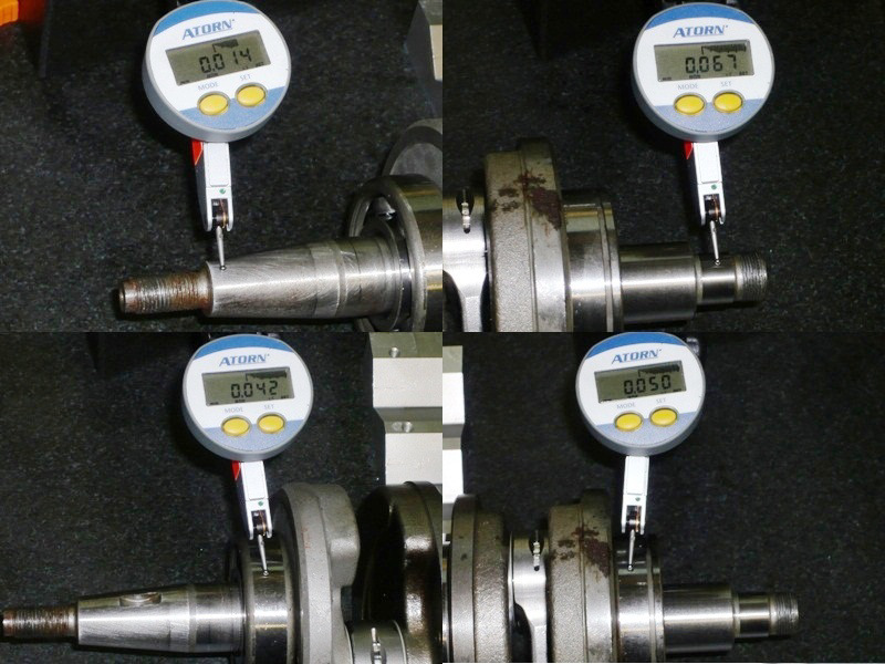

Gerade komm ich vom messen meiner Kurbelwelle.
Die Polradseite ist ja soweit ok, aber auf der anderen Seite hat sich nichts getan. Anscheinend ist MB der Meinung, dass es ausreichend ist. Bild
Wie dem auch sei, ich werde da noch ein wenig nachrichten und dann sollte es ok sein.

Hallo Christian,
ist ne "ehrliche Welle", kannste so lassen. Bild
Mfg Wiba
Wenn man damit sehr hoch drehen will,ist "ehrlich" aber nicht so dolle.
3/100 sind für mich max, alles drüber....ich weis nicht.
Wenn Du willst Christian, dann schicke sie mir und ich geh damit mal zum Scholtis.
Danke Holli! Aber lass mal gut sein. Ich werde mir demnächst mal ne eigene Welle bauen! :wink:
Und solange wird es diese wohl tun. Zum einfahren wird es reichen, hoffe ich. :roll:
Ich werde die Tage mal noch andere Wellen vermessen. Habe noch 2, die noch nie auseinander waren. Bin mal gespannt wie die dann aussehen.

Hallo Christian,
zum Thema Kurbelwellen ausrichten,
die RD, TZ, LC und YPVS werden zum vermessen, immer in der Mitte auf ein Prisma gelegt und dann werden die beiden Seiten vermessen.
Wenn du auf der Limaseite der Welle, keinen optimalen Rundlauf < 0,05 erreichst, liegt es meistens an der Stellung der Kurbelwangen zu einander, die Korrektur kannst du mit einen flach ansteigenden Keil, den du zwischen die Wangen leicht einschlägst korrigieren. Aber erst Keil wieder entfernen und dann messen.
Das selbe kannst du auch auf der anderen Seite machen.
Der Arbeitsaufwand für das richten ist im wesentlichen, vom ausrichten beim zerlegen und verpressen abhängig.
Gruss vom Ammersee
Hubert

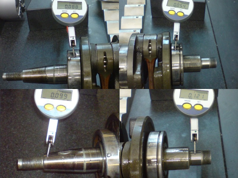

Habe gerade mal eine andere Kurbelwelle vermessen.
Leider kann ich nichts darüber sagen, was die Welle schon alles so erlebt hat.
Sonntag werde ich noch eine andere Kurbelwelle vermessen, die ich aus dem Motor ausgebaut habe, welchen ich gerade überhole.
So richtig gut sieht die auch nicht aus!

hallo Christian,
die Kurbelwelle nur an den Wellenstumpf vermessen, nicht auf dem Lager.
Wenn ich eine Welle richte, mache ich die ersten Messungen an den Lagerstellen, wenn ich dort unter 0,03mm bin, gehe ich nach aussen.
Denn dort erkennst du ob die Kurbelwange schief steht, dann musst du mit einen Keil, die Wange ausrichten, eventuell noch mal nachrichten.
Viele YPVS und LC Wellen werden beim überholen verkantet, da kein, auf diese Wellen abgestimmtes Werkzeug vorhanden ist. Alleine beim einpressen, des Mittelstückes, werden viele Wellen verspannt, was du dann nur mit viel Geduld, oder überhaupt nicht mehr hin bekommst.
Wenn du interesse hast, welche Werkzeuge ich habe, sende mir ein mail, dann schick ich dir einige Bilder.
