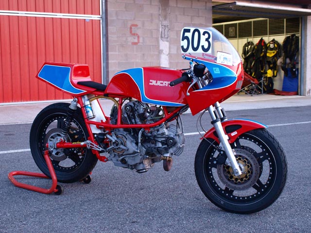

Meeensch Uwe.... erinnere mich doch nicht immer wieder daran... Ich werde bei dem Namen immer ganz nervös und sabber die Tastatur voll..
Für mich die schönste Felge die man sich in 18" dranbauen kann. Und dann eben noch leicht. Und ich kenne 2 die je einen Satz davon haben. Peter meinte nur. Verkaufen müssten sie nicht, aber bei einem entsprechenden Angebot..... Ich habe nie gefragt. Vielleicht irgendwann mal ;-) ;-)
Quelle für beide Bilder: www.pantah-ig.de
copyright: Eric van Venroy

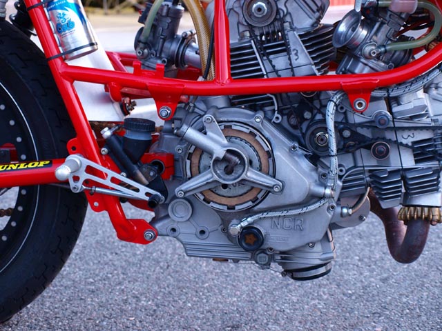

Uhhh, Anderl, das ist ja mal ein mächtig fetter Motor,
tippe auf RD 900 schießmichtot.... :lol:
Ach ja, schöne Felgen... :wink:

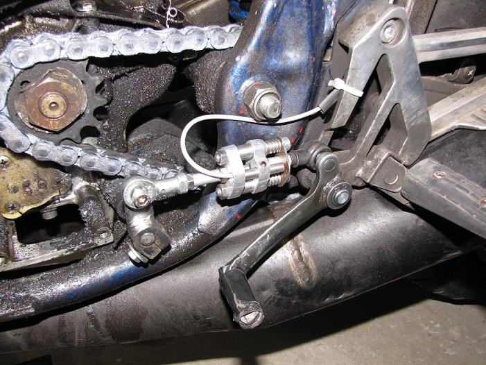

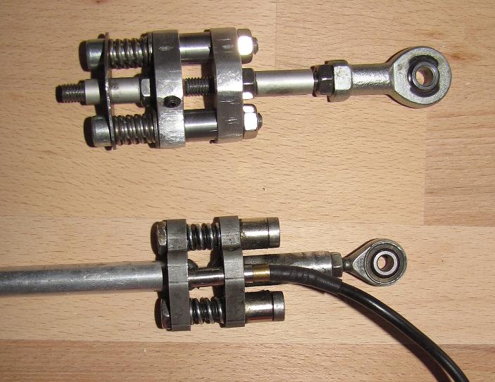

Wie sieht es mit Schaltautomat aus ? Der wäre in der Zündung "für Lau" mit drin und hat das mit Abstand beste Verhältnis bzgl. "Kosten pro Rundenzeit-Verbesserung".
Rundenzeitpotenzial Harzring ca. 0.3 s, auf größeren Strecken ist es deutlich besser.
Alle was Du zusätzlich brauchts ist den Kraftsensor in der Schaltstange.
Den kann man sich z.B. analog dem Tellert-System nachbauen ( http://www.tellert.de/files/cts7_3.pdf ) oder wenn man ganz viel Kohle hat auch kaufen (ca. 160 Eur aufwärts )
Ich habe den jetzt zu 3 Terminen gefahren und damit wird "Beschleunigen" zur absoluten Entspannung.
(z.b. bei Video aus Lichtenberg - achte mal auf die Beschleunigungsphasen nach der Rechts-Spitzkehre den Berg hoch )

In letzterem Fall könnte man den Sensor für den Schalt-O-Mat nicht als Kraftsensor in der Stange (fällt halt auf) sondern als Positionssensor an die Schaltwelle vorne beim Ritzel hinbauen. Geht auch, muss aber sehr genau justiert werden (im Vergleich zum Kraftsensor wesentlich aufwendiger).
Dazu hätte ich auch ein Bild - musst mal mailen, dann kann ich dir das schicken.
Für Thorsten: Bei mir sieht das so aus
Die Funktion ist mir noch nicht 100%ig klar, sieht aber auf jeden Fall interessant und wenig aufwendig aus. Schau ich mit in Lichtenberg an.

weis nicht genau. Vermute mal irgendwas zwischen 600 und 750. Ist ein NCR - Motor. http://666kb.com/i/bhra743r0smgrr8be.jpg
Dat iss wat, wat nicht in userer Gehaltsklasse liegt. http://www.ncrfactory.com/ Selbst die alten Teile kosten da auf dem Gebrauchtmarkt richtig Kohle.
