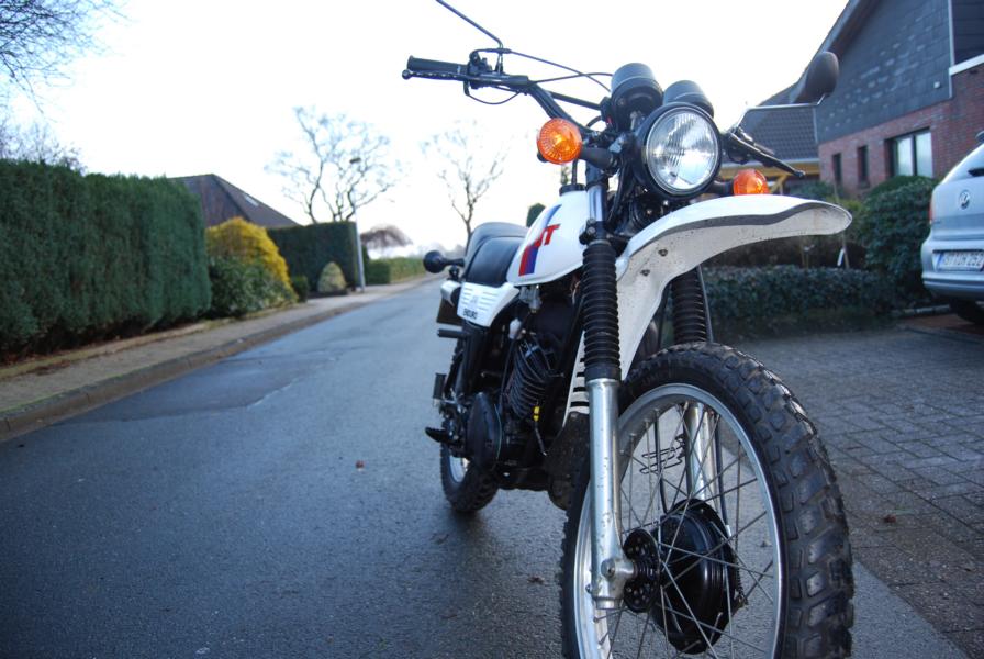

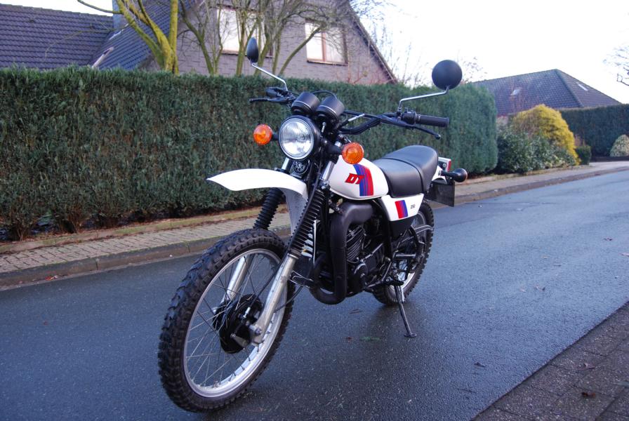

Hi, so langsam wird die DT fertig. Obwohl ich ursprünglich Anfang Dezember schon zulassen, wollte ist die Zeit wieder wie im Fluge vergangen. :?

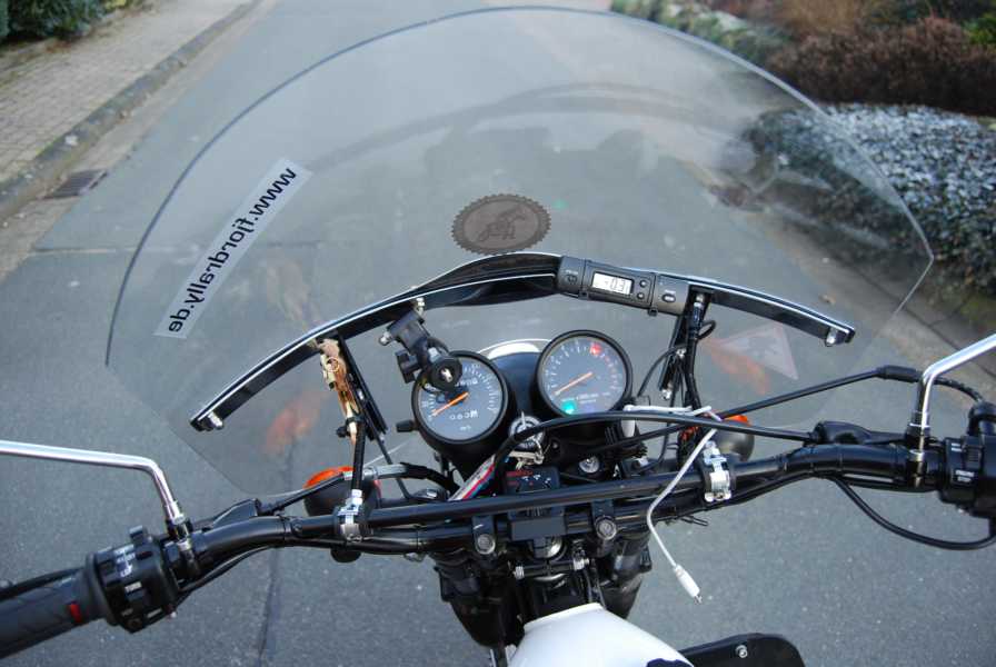

Große Herausforderung und das was viel Zeit gekostet hat, war der Umbau von 6 auf 12 Volt. Das war irgendwie unumgehbar, da ich vernünftiges H4 Licht haben wollte und Griffheizung ( 12 Volt, 10, 20 & 40 Watt), Navi und Visierheizung versorgen muss. Nach langem Überlegen habe ich einen Regler verbaut, den auch die XT500 Treiber für den Umbau 6/12Volt benutzen. Die Lima bleibt vollkommen unverändert. Es gibt 2 Stromkreise. Ein Wechselstromkreis der nur bei laufendem Motor funzt, für Abblend-, Fernlicht & Instrumentenbeleuchtung. Ein weiterer Stromkreis wird über den Regler auf Gleichstrom umgefrickelt, läd die Batterie und versorgt Bremslicht, Schlussleuchte, Standlicht vorn, Ölkontrolle, Neutral, Hupe und Blinkanlage. Im Gleichstromstromkreis (was fürn Wort) habe ich ausschließlich LED Lämpchen verbaut, um viiiel Strom zu sparen! Große Probleme gab es mit der Blinkanlage. Nach 3 verschiedenen Relais funzte nur das Kellerman30eurorelais. Nun denn. Jetzt warte ich nur noch auf einen Simmi hinter dem Ritzel und dann gehts hoffentlich Freitag oder Sonnabend zum TÜV.
Bilder folgen, bis denn...
Beiträge: 7496

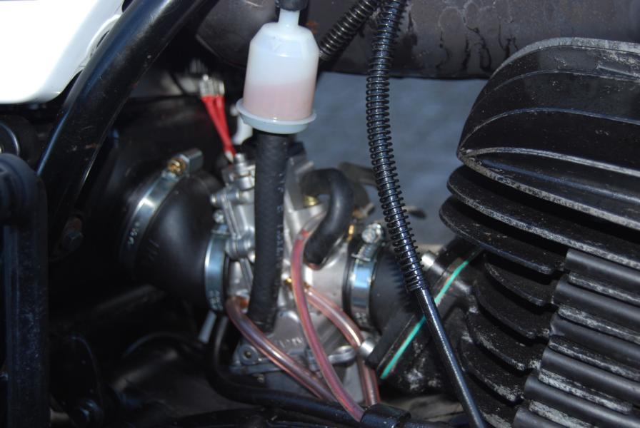

So, heute war Tag des Herren. Warm angezogen, Moped vollgetankt, Abgastemperaturmessgerät angeschlossen und mal losgezuckelt. Ich hatte ja den VM28 Rundschiebervergaser in Rente geschickt und einen Flachschieber TM28SS verbaut. Der Vergaser ist auf technisch wesentlich höherem Niveau und ich erhoffe mir einen schöneren Motorlauf und vor allem geringeren Benzinverbrauch. Die DT soll ja ne Saufziege sein und so an die 8-9 Liter verbrauchen. Nun denn. Nach den ersten Beschleunigungsphasen bemerkte ich, dass die Temperatur ab 80- 90 Km/h deutlich über 650° ging. Ich merkte, dass sie zu mager läuft und ihr im mittleren Drehzahlbereich deutlich Futter fehlte. Es war kalt. 0° und die Strassen waren teilweise spiegelglatt. Ich setzte meine Fahrt mit ca. 80 -85 Km/h fort, da ich mir vorgenommen hatte nach ca. 100 Kilometern zu tanken. Verbrauchskontrolle. Ich tankte 5,5 Liter. Das ist doch schon annehmbar. Ich fuhr nach hause und wechselte auf eine größere Powerjetdüse und fuhr gleich noch mal los. Deutlich bissiger schob der Motor im mittleren Drehzahlbereich. Die ersten Vollgasstrecken waren möglich und die Abgastemperatur lag jetzt bei maximal 610° bei 4° Außentemperatur. Ich denke das sollte so für den Norwegischen Winter OK sein. Kleinere Reparaturen stehen jetzt noch an. Drehzahlmesser hängt und die Blinker sind mir rechts komplett ausgefallen. Vermutlich Blinkerschalter.

Hi Thorsten,

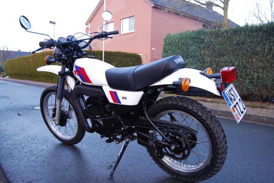

ist aber hübsch geworden. Wasn da für ein vorschfriftsfremder Endschalldämpfer dran?
Gruss Michael
Beiträge: 7496
Das ist ein italenischer "BIGONE". Passte aber auch erst nach extremer Anpassungsarbeit. Hatte beim TÜV dann auch etwas an Überzeugungsarbeit gekostet :wink:
Der Originaldämpfer war nach der chemischen Entlackung etwas laut geworden und nicht mehr zu gebrauchen. :?

Die DT gefällt mir auch sehr gut, haste wieder schön hinbekommen !

Hamwa im Griff Holli, untenrum schööön fett mit 30er LLD und oben stimmt es auch. Fahren ja eh kaum Vollgas und Außenkühlung sollte auch etwas dazutun. Problem ist halt der Tank miot 9 Litern Fassungsvermögen. Habe aber noch ne Halterung für 5 Literkanister in der Mache. Fotos folgen.

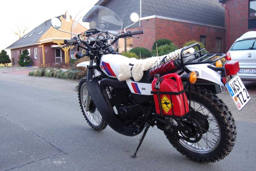

So Männers, ich denke ich bin fertig. Nächste Woche die Stulpen montieren und Sonnabend geht es dann von Kiel mit Schiff nach Oslo. Dort etwartet mich dann eine herlich weiße Winterlandschaft, nach Vorhersage knackige -11° und eine geil festgefahrene eisüberzogene Schneedecke! Ich freu mich wie ein Kind kurz vorm Rodeln. Ich werde wieder schöne Bilder zum Angeben mitbringen :wink:

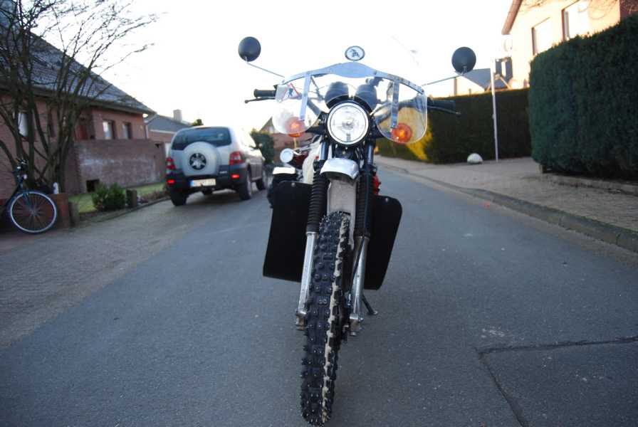

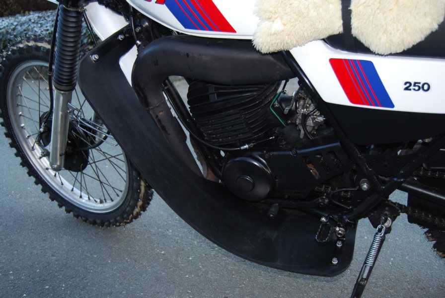

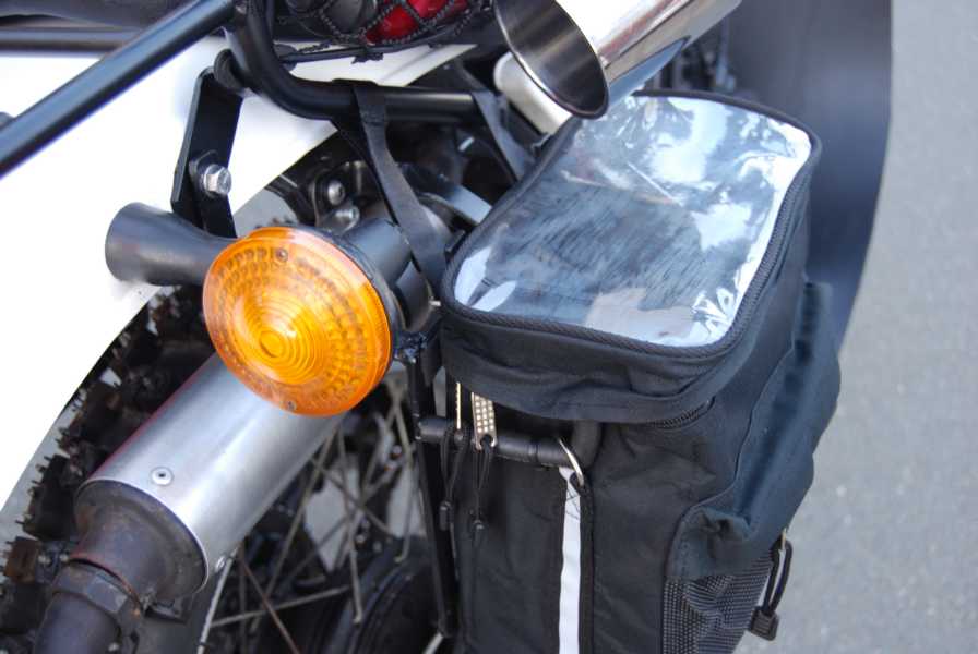

Beilschutz gegen den kalten Wind
Werkzeugtasche mit selbsgedängelter Halterung

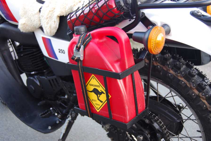

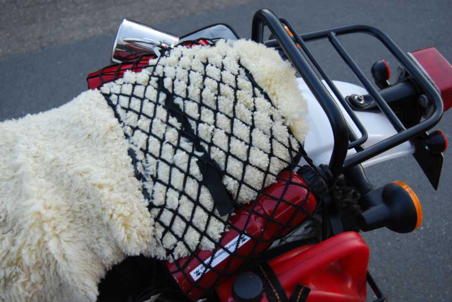

Benzinkanister mit selbsgedängelter Halterung muss sein. Der Tank fasst leider nur 9,5 Liter. So komme ich jetzt ca. 250 Km weit.
Fette Schaufensterscheibe. Kawasaki VN1500 Falschtakter.
Den hat mir Petra unter den Weihnachtsbaum geschoben. Muss natürlich wieder mit.

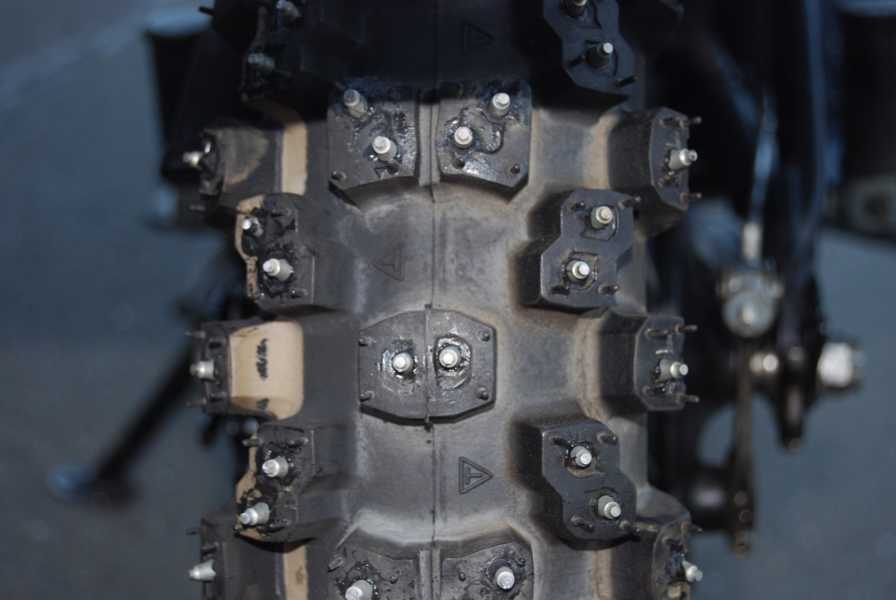

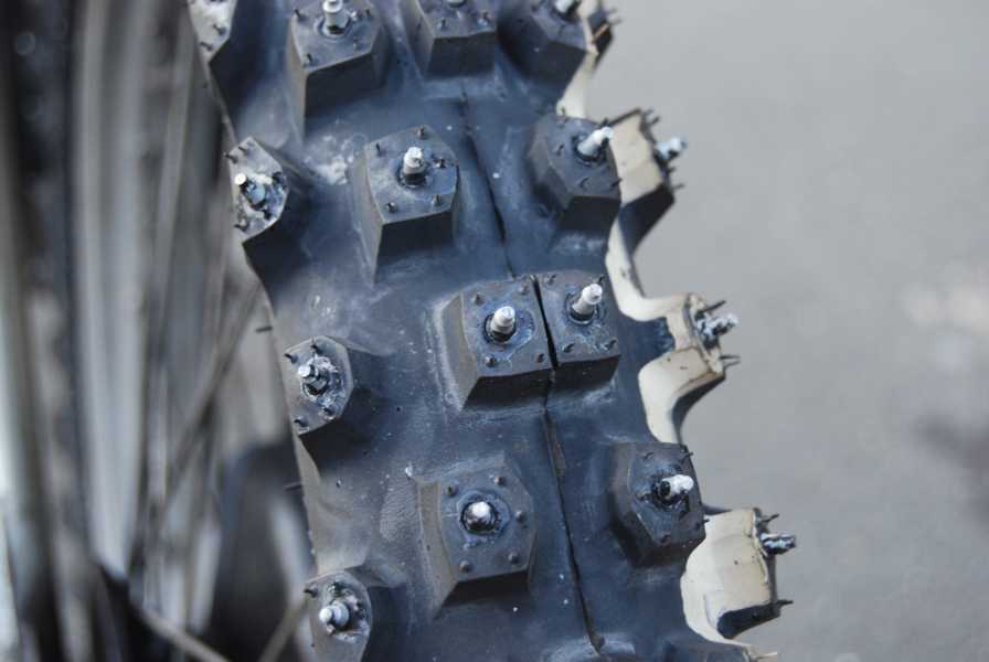

Trelleborg Speikreifen, Qualität schier, was besseres gibt es nicht. Zwar fast so teuer wie das halbe Moped aber perfekter kann man nicht unterwegs sein.
