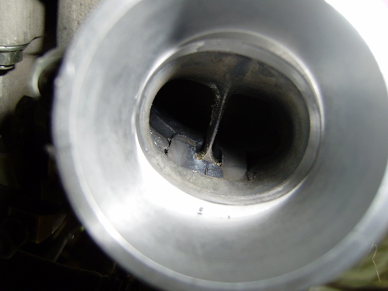

den Absatz im Auslass, hatte Honda 1989 in der Werks 4Zylinder NSR500 schon, später tauche diese Kannte auch bei den 250igern und in der 125iger auf. Die Kante machte die 4 Zylinder fahrbarer und nach oben hinaus nicht so agresiv.
Habe euch ein Bild von der Auslassseite beigestellt.
Ø 39mm, Ovaler Auslass H33, B39mm, Absatz 64mm von der oberen Auslasskante entfernt.
Gruss vom Ammersee
Hubert
Der Alex hat auch keine Kante gelassen bei der getunten 3XV6 (ich sehe zumindest keine) . Muss wohl nicht überall sein !?

Holli,
die 3XV und die TZ Modelle bis Bj. 99 haben diese Kante nicht.
Erst der neue Motor hat sie.
Und der ist wesentlich leistungsfähiger. Er hat ein deutlich breiteres Leistungsband
bei einer genauso deutlich gestiegenen Spitzenleistung.
Gruß Stulle
Bild[/align]
