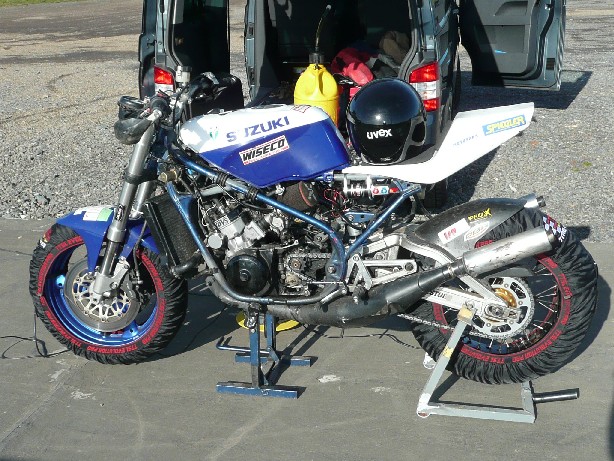

Meine RennRD liegt bei 148 kg - betriebsfertig, m. Personenwaage gemessen.
Einsparpotenzial: Lima, Batterie, 1WW Pötte & RGV-Rahmen wären ca. 15 kg.
Im Rennbetrieb merke ich den Unterschied im Tank von Halbvoll - Viertelvoll (ca. 3-4 l = 3 kg) in der Rundenzeit und Vmax Ende Zielgerade.
Marcos & Wolfgangs RennRD's liegen im 125 kg Bereich, aber die haben auch z.B. leichtere Gabel, Kunststofftank, Magnesiumräder usw.
Gut dass Marco & Wolfgang mir gegenüber ein Gewichtshandicap von > 10 kg haben, sonst wäre der Unterschied noch krasser :-)

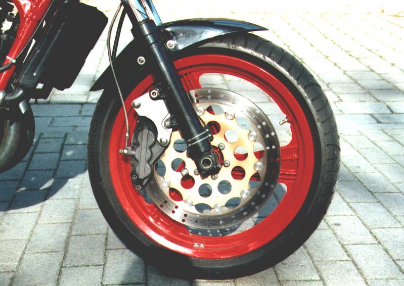

Hab gerade meine Rennmöhre in der Mache und tausche das Frontend gegen R6.
Vorher: RGV Gabel, GSXR 3.5x17 Felge, GSXR600 Zangen, SB-Brücke & Lenker
Wiegt komplett mit Schutzblech ca. 29 kg.
Jetzt: Alles R6 (RJ03) mit Eigenbau Superbike-Brücke
Wiegt tutti zusammen ca. 23 kg = -6kg und obendrein noch einstellbare Zug/Druckstufe.
