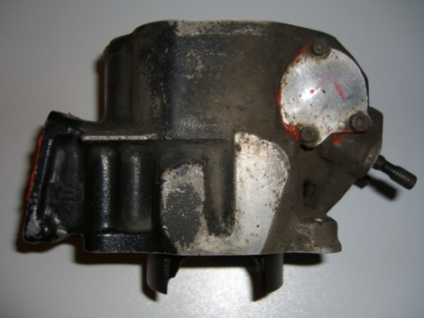

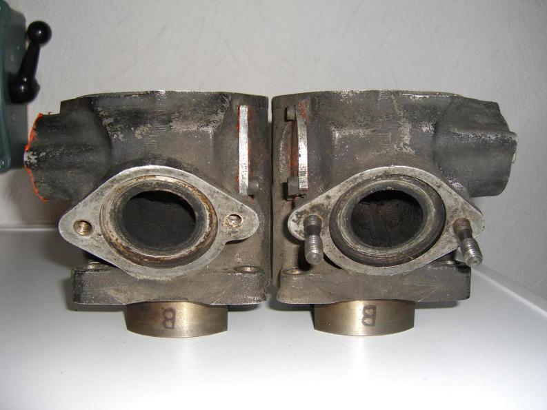

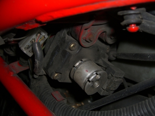

hier die versprochenen Bilder von meinem Umbau aus den 90ern.Wie gesagt habe ich die Walzen auch separat von außen angesteuert, an der Innenseite gekürzt und die Zylinder jeweils mit einem Deckel verschlossen. Allerdings habe ich die Walzen Kugelgelagert weil das meiner Meinung nach bei dem kleinen Drehwinkel die bessere Lagerung ist. Gleitlager verwendet man normalerweise nur bei sich schnell drehenden Wellen mit Ölfilm. Yamaha hat hier bestimmt nur deshalb Gleitlager verwendet will sie hierbei größere Fertigungstoleranzen verwenden konnten. Das war auch das größte Problem beim umbau auf Kugellager, denn weder die Lagerzapfen an den Walzen noch die Lagersitze in den Zylindern fluchteten genau.
Die ganze Sache funktionierte dann auch einwandfrei (und war Dicht) bis zu einem Kurbelwellenschaden, bei dem auch meine Zylinder in Mitleidenschaft gezogen wurden. Als dann beim ausschleifen vom „Fachmann“ ein Fehler unterlief, kaufte ich mir gute gebrauchte Zylinder, verbaute diese aber aus Zeitmangel im Original-Zustand (bis auf Schwarz-Lager innen). Deshalb sind im Bild am Powervalve-motor auch zwei Anschlüsse frei. Seither liegen die Umgebauten Zylinder bei mir in der Garage. Die Bilder von damals waren allerdings recht unscharf, deshalb habe ich Heute ein paar neue gemacht.
Markus
Powervalve Motor verbaut

Beide Zylinder
Zylinder
Zylinder
Kopie von Zylinder 1.JPG (54.51 KiB) 1253 mal betrachtet
