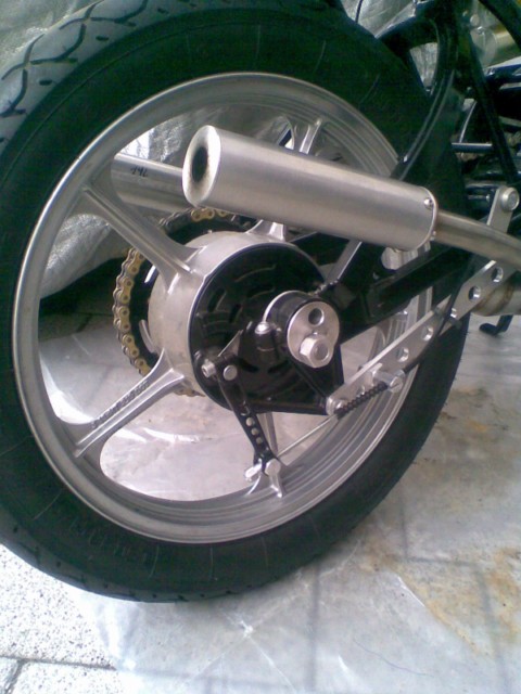

hab mich falsch ausgedrückt. Tauchrohre sind von der TX. Standrohre 1A2. Bei den Sättel kann man einfach die Bolzen vertauschen, dann kannst du 75er Sättel an 76er Tauchrohren verbauen und natürlich umgekehrt. Ja die Scheiben sind von den alten RD´s, natürlich ohne den Scheibenträger und auf 5mm plangeschliffen und gelocht. Dann mit Adapterring an die GPZ Felge verschraubt. An der Felge hat er auch was modifiziert.
Anbei noch ein Detailbild der hinteren Felge.

die Räder sind auch schön leicht und sehen, ein bißchen zumindest, "Campagnolomäßig" aus.
