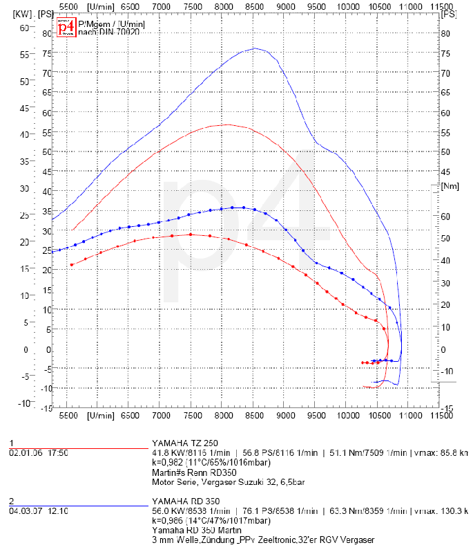

Sieht doch gut aus. Und schön, dass es ein Amerschläger P4 ist.
Da hätte ich was zum "Vergleichen" auf einem zumindest typgleichem Prüfstand.
Anbei zwei Messungen meiner Renne.
Rot="alter" ausgelutschter 31K (6.5 Bar Verdichtung) mit vorgedrehter Zündung und 32'er RGV-Gasern und 1WW Pötten.
Blau=Die aktuelle Konfiguration mit Borut & PPV, 3mm Welle, TZR Membranen und bearbeiteten Zylindern zusätzlich.
Beide Kurven zeigen die Leistung am Hinterrad. (Kurbelwelle war bei der Langhubwelle 81.4 statt 76.1)
Die schlechte Nachricht #1:
Das exakt gleiche Moped hat bei Marco auf dem Prüfstand nur 70 PS an der Kurbelwelle.
Von daher kann man sich den Vergleich von Willis & Hollis Kurven mit Peter & Raphi so ziemlich schenken.
Die schlechte Nachricht #2:
Mit beidem o.g. Motoren habe ich EXAKT die selbe Best-Rundenzeit (1:00'4 min) gefahren. Lediglich das Überholen ging mit den 20 PS mehr der Langhubwelle angenehmer über die Bühne.

Hallo.
Das ist ja das Dilemma mit den Prüfständen. Es ist schwer vergleichbar. Der Prüfstand, den ich (damals erstmals mit dem Roller) zum Abstimmen aufsuche, hatte mir beim Roller plötzlich 3PS bei der Eingangsmessung gemopst, verglichen zur letzten Messung auf einem anderen P4; ohne technische Änderung dazwischen. War aber beidesmal sogar ein Ammerschläger P4. Auch der Prüfstandsbesitzer weist darauf hin, dass man immer auf dem selben (nicht dem gleichen) Prüfstand messen soll. Und der Mann muss es wissen: Verdient er im Hauptjob doch sein Geld in aller Welt im Bereich Wirbelstrombremsen... Und Marcos Prüfstand war ja schon öfter Gegenstand der Diskussion: Auf dem Prüfstand vom TÜV waren es bei mir plötzlich knapp 7PS mehr als vorher bei Marco.
Ich würde mich da eher nicht zu absoluten Vergleichen hinreißen lassen. Zu Vergleichen der Charakteristik dagegen schon.

Maddin,
na das ist doch mal was! Du warst ja dieses Jahr selber beim Marco auf dem Prüfstand dabei.
Bei der Messung dieses Jahr, kamen knapp 70 PS an der Welle raus. Da wären wir ja auf gleichem Niveau. Hättest auch ruhig mal damit fahren können.
Jetzt hab ich aber noch einiges geändert und der Apparat geht merklich strammer zu Sache. Also könnte das mit den 75 schon passen. :wink:
Diese Leistungsmessungen werden immer ein Zankapfel sein.
Bisher bin ich halt immer gut weggekommen bei Marcos Prüfstandläufen. :lol: :lol: :lol:
