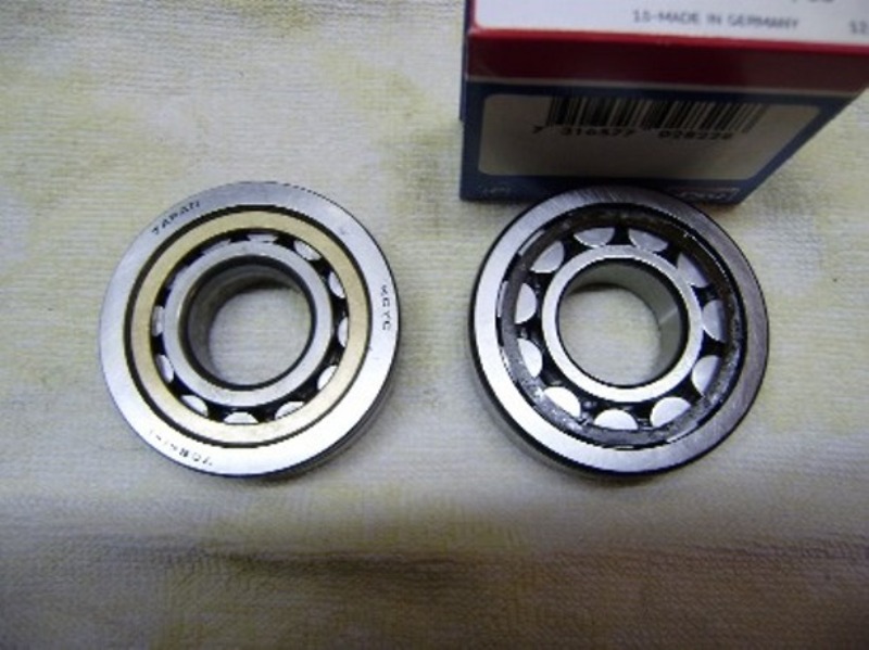

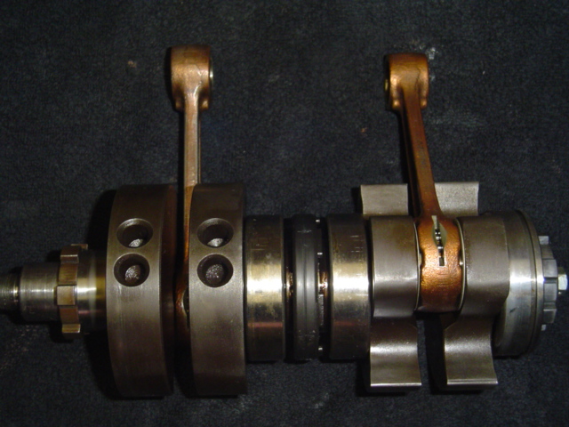

entschuldigt wenn sich ein RD Teiber der Luftgekühlten Varianten hier einmischt. Das SKF Lager hat eine Rolle weniger als das TZ-Lager und es muss nicht der Messingring sein, denn ich habe in mehr als 35Jahren, in den ich Kurbelwellen für die TZ mache, noch nie gefressenes TZ Lager der Abtrieb und Zündungsseite gesehen.
Zum Thema Seitenbelastung, die TZ Welle wird zwischen den beiden mittleren Kurbelwellenlagern gegen verschieben gehalten, die äusseren Nuten dienen nur zur Lagefixierung der Tonnenlager.
Damit man auf der RD die Tonnenlager sicher verbauen und fahren kann, muss folgendes geändert werden. Einbringen der beiden Nut in das mittlere Kurbelwellenlagergehäuse, der Labyrintring muss entfernt werden und mit einen Distanzring, wie bei der TZ, die Lager auf Distanz gehalten werden,
der Distanzring sollte so gewählt werden, das statt den Labyrintring der Simmerring der Abriebsseite als Ersatz Platz findet, damit habt ihr mehr Druck von unten und sie springt noch leichter an.
Habe euch zwei Fotos eingestellt, einmal SKF - TZ Lager und eine TZ Welle mit den besagten Simmerring in der Mitte.
Gruss vom Ammersee
Hubert

Warum kostet ein "TZ-Lager" 85 Euro Stückpreis, das ist doch auch "nur" ein StiNo Rollenlager ?
Hubert: auf dem Foto der TZ-Welle sieht man an den Innenlagern-Außenkäfig gar nicht angesprochene Nut / oder bin ich blind ?
