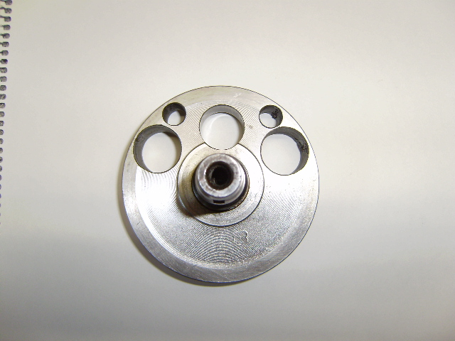

Hallo Wolgang,
wie versprochen, die Maße der TZ Kurbelwangen.
Kurbelwangendurchmesser D=96mm, r=48mm, wie alle luftgekühlten RD's
Bohrungsradius, für die Große Ausgleichsbohrung (d=23mm) r= 35mm
Bohrungsradius, für die Kleine Ausgleichsbohrung (d=10,9mm) r=40,5mm
Der mitteler Abstand zwischen Bohrung Hubzapfen Mitte zur Großen Ausgleichsbohrungsmitte beträgt l=33,00mm, der Abstand zur kleinen Ausgleichsbohrungsmitte beträgt l=31,00mm.
Beide Seiten werden Symetrisch gebohrt und die Rückseiten der TZ Kurbelwangen, sind mit der luftgekühlten RD identisch.
Habe noch zwei Foto der TZ Wange angehängt.
Viel Spass noch beim Ausbohren.
Gruss vom Ammersee
Hubert

Kurbelwelle
Hallo Hubert,
erst einmal vielen Dank für die Maße, sie stimmen fast mit meinen überein. Ich hatte nämlich nur ein Bild einer TZ-Welle des australischen TZ-Klubs aber keine Maße.
Somit ergibt sich ein etwas geringeres Auswuchtverhältnis meiner Welle. Da aber die 2R8-Welle besser laufen soll, was mir von mehreren Seiten bestätigt wurde, werde ich das als nächstes erproben.
Ganz verstehen kann ich das aber trotzdem nicht, denn die Auswuchtung ist auch nur auf 250 abgestimmt.
Das Problem, welches man aber nur durch Versuche verbessern kann, liegt in der Balance zwischen radialen und axialen Vibrationen. Deshalb schwingt ein Motor 350 (ca. 80g mehr Kolbengewicht) mit der gleichen Kw wie der 250 wesentlich stärker wie ich beim Umbau auf 350 schmerzlich feststellen mußte.
Mein Basteltrieb ist zwar ungebrochen, aber irgendwann muß man auch ein vernünftiges Ergebnis zustande bringen.
In diesem Sinne
Mit Zweitaktgruß
Wolfgang
