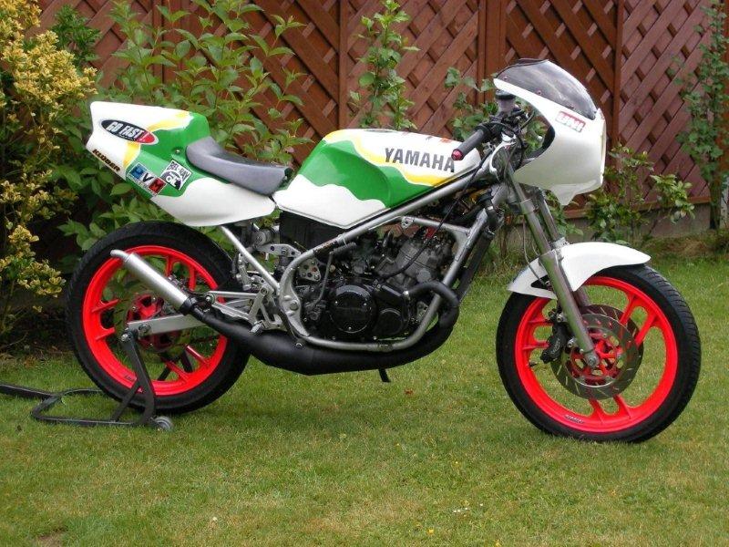

Hallo Leute,

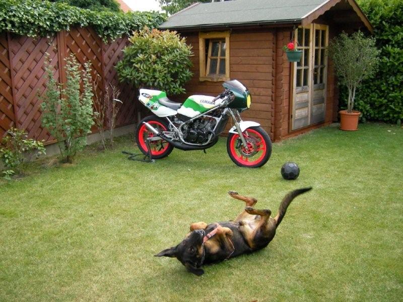

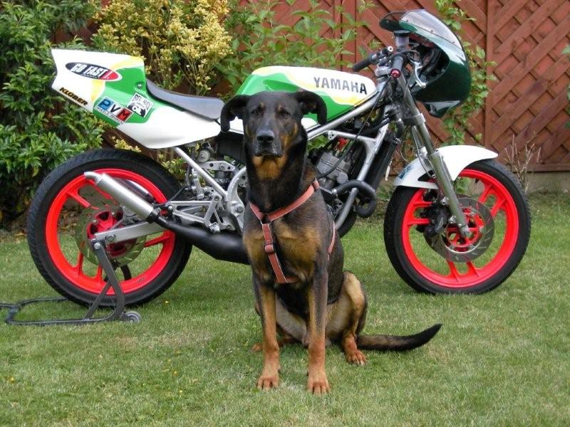

heute habe ich das erste Mal die umgebaute Rennmopete auf die Wiese
geschoben. Und was macht unser Köter? Schmeisst sich auf den Rücken
und gibt seltsame Furzgeräusche von sich :x
Ja du bist ja ein toller Kumpel, hab ich mir nur gedacht. :(
Ich hab ihm dann mit Tofu-Wurst, für den Rest seines Lebens gedroht und siehe da, er wurde wieder ganz ernst. :lol:
Es wurden an der Mopete einige Veränderungen vorgenommen und hoffentlich gibt es endlich mal genügend Schräglagenfreiheit.
-Hintere Feder von der 4L0 eingebaut
-Gabel tiefer angestellt
-Enddämpfer nach oben gewinkelt
-Birnen enger zusammen gelegt
-Birnen mit Auspff-Federn an den Flanschen befestigt
-Rahmenfeste 31K Halbschale veraut (von Zweitakt Siggi)
-NGK Rennstecker verbaut
-Stummellenker
-Nissin Bremspumpe mit sep. Behälter
-RD 500 Kühler
-Elektrik abgespeckt
-Neue CDI dank abspecken o.g. Elektrik :?
-Benzinhahn gekürzt
-besseren Gasgriff verbaut
-Aprillia RS125 Kupplungsarmatur verbaut (gute Qualität und schön billig)
-Kamera Halter angebracht
Mal schauen ob´s was bringt, ansonsten muss ich noch mal ran bis zum Harzring.
Mfg Wiba

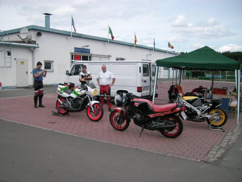

Hallo Leute,
war wie immer ein schönes Treffen mit diesmal sehr wenig Sumo-Fahrern.
Wetter war klasse und auf die Schnauze geflogen wurde auch kaum. :roll:
Ein schöner Tag für 35,- Euro. Das nächste mal (6.Juli) ist schon eingeplant. Hier noch ein paar Bildas.
Mfg Wiba
