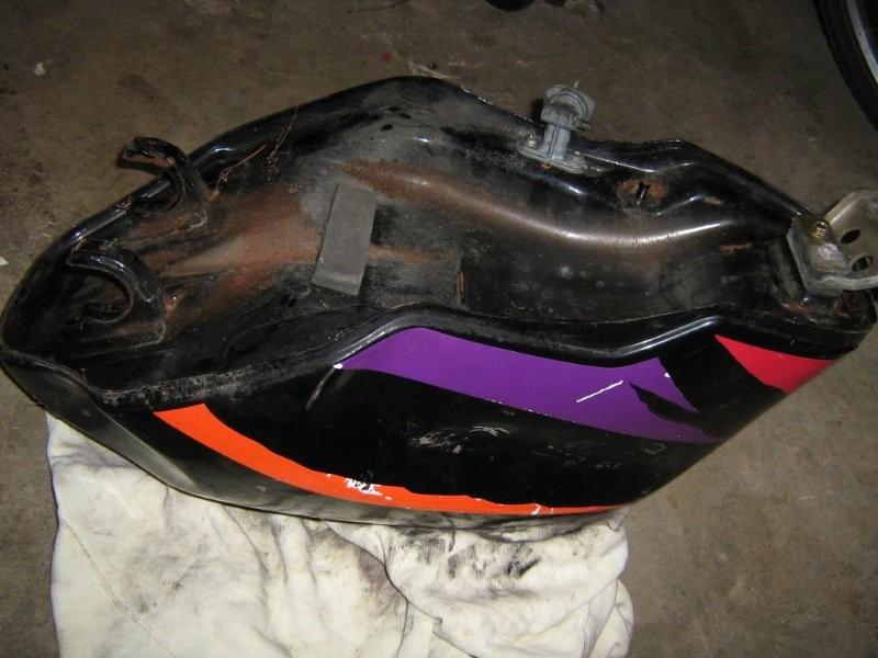

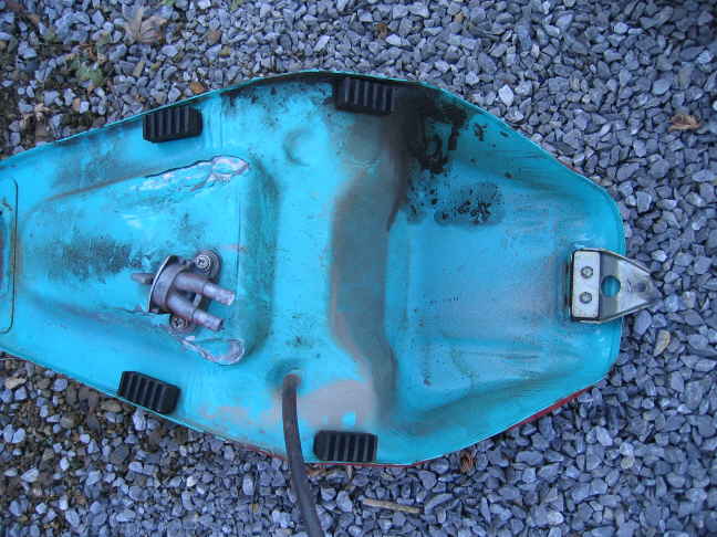

Hallo Leute,
der TZR 125 (Typ 4DL) Belgarda-Kunstofftank hat keinen richtigen Benzinhahn. Der wird wohl
nur über Unterdruck gesteuert. Die Tanks von der TZR 125 4FL wären
daher besser geeignet. Sind aber aus schweeeerem Stahlblech gepresst.
Habe die Unterseiten fotografiert dann wird es ersichtlicher.
Das eigentliche dranbauen klappt immer irgendwie, aber die Sache
mit dem Benzinhahn (Reserve Funktion) war für mich das grössere
Übel.
Mfg wiba
belgarda unterseite
belgarda unterseite
Belgarda kunstoff2.jpg (15.8 KiB) 929 mal betrachtet
Tank 125 4FL Unterseite
125 4fl
125 4fl
Yamaha tzr 125 4fl.jpg (93.66 KiB) 929 mal betrachtet

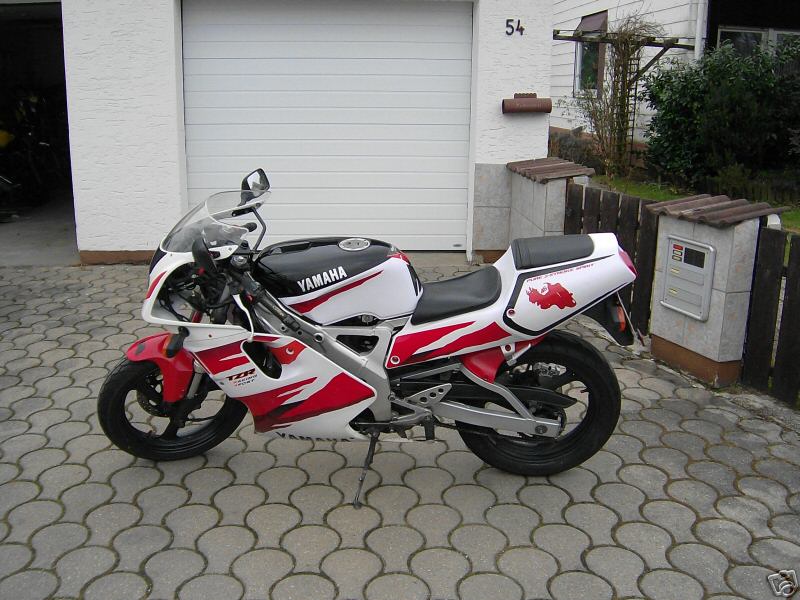

Willi, dann wird es hier wohl auch noch verschiedene Ausführungen geben :?:
Ich habe vom Kunststofftank dieses Foto von Picobello bekommen. Da sitzt der Benzenghahn an einer anderen Stelle. Nach meinen Informationen ist der 4FL Tank aus Kunststoff. Schauma hier:
