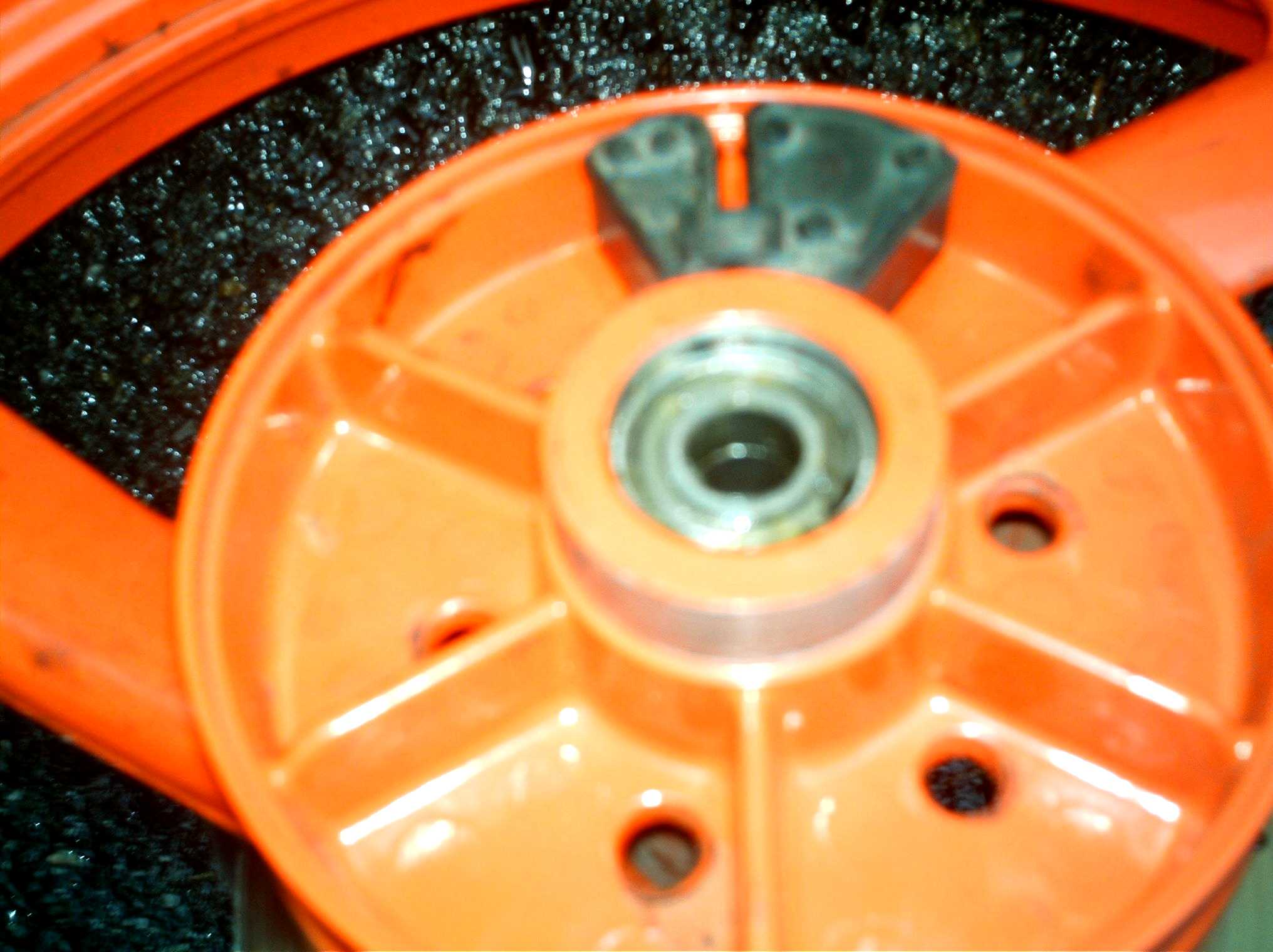

Wieder nen neues Problemchen und ne Frage an die TZR-Treiber unter Euch:
Ich habe mal ne Frage zum Aufbau vom TZR 250 ma Hinterrad:
Wenn mann das Kettenblatt aus der Ruckdämpfung herausnimmt und guckt dann auf die Nabe der Felge, gehört dann über dem Radlager noch ein Simmering oder nicht???
Auf den Innewndurchmesser bezogen.
Ich dachte ich hätte einen beim Ausbau gesehen... Jetzt nachdem ich die Felge vom Reifen-Händler zurück habe ist da nix. Ich bin mir nicht sicher.
Was muß da sein?
Danke
Beste Grüße
[img][img]

hier noch nen bild
(166.16 KiB) 109-mal heruntergeladen
Low-Rider
Beiträge: 362
Registriert: Sa 1. Apr 2006, 00:10
Wohnort: Karlsruhe
Beitrag von Low-Rider »
zumindest bei der RD ist da schon einer.
p.s. ging das bild nicht noch ein wenig größer und unschärfer? 8)

Beitrag von Dirk01 »
Nabend
ja da kommt noch nen Dichtring und dann die Abstandshülse.
Dirk

Beiträge: 17717
Der Dichtring ist nicht nötig wenn man beidseitig geschlossene Lager hat.
Die originalen Lager sind offen,können so neu geschmiert werden,ist aber nicht optimal. Ich verwende nur nur beidseitig geschlossene Lager.Die Bezeichnung dafür lautet glaube ich 2 RS auf dem Lager.
Dann kann man den schwarzen Ring ruhig draussen lassen. Der verschleisst eh und müsste dann erneuert werden.Aber warum wenn die Lager schon abgedichtet sind :wink:
Nabend,
hab noch mal im Teilekatalog geguckt.
Ich nehme alles zurück und behaupte das Gegenteil....
Ketteradseitig kommt doch nur noch 1 Simmerring der das Lager des Kettenradträger vor Dreck schützt.
Dirk
