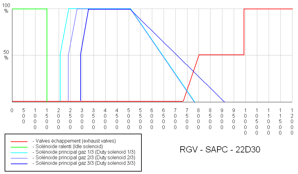

RD ist stufenlos weil die hat eine Walze, die sich dreht. Die kann die Höhe des Kanals "stufenlos" verändern.
RGV & Aprilia RS250: 2 teiliger Schieber (oder hatten die neueren 3 Teile ?). Der kann immer nur ein Teil einfahren und der Rest "bleibt stehen". Das ergibt einen in Stufen veränderlichen Auslass, ergo arbeitet der Motor hier "in Stufen".
Anbei ein Diagramm der 22D30-Steuerbox wo die Magnetventile & die SAPC Betätigung über der Drehzahl dargestellt sind. Diese Maschine hat offensichtlich einen 2-teiligen Schieber.

neueren RGV = 3-teilige Schieber
ältere RGV (Vj21) = 2-teilige
Lowrider....deine aufm bild hat somit 3-teilige
RS 250 alle 3-teilig

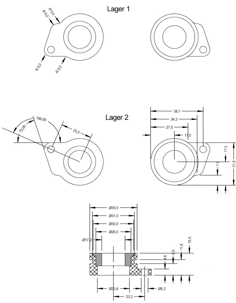

Für die beiden inneren PV Lager gibt es im Zubehör verbesserte Versionen. Ich habe diese vor dem Einbau bei meiner 31 K mit den groben Maßen kurz aufskizziert.
Aussen ist das Teil aus Alu, der Einsatz ist wohl Lagerbronze.
Diese Lager werden direkt auf den Zylinder geschraubt. Das halbmondförmige Blech fällt weg und kann somit auch nicht mehr abvibrieren. :lol:
Allerdings wird der Platz für das Verbindungsstück sehr eng. Bei meinem Moped musste ich das Verbindungsstück stirnseitig etwas abfeilen, damit es sich wieder reibungslos drehen ließ.
Auf Helmuts Treffen hat jemand erzählt er habe die PV-Lagerung mit Gleitlagern realisiert, soll auch ganz gut funktionieren. Weiß jemand Näheres?
Gruß Werner
Hier mal die Skizze:

Hast Du denn Angaben über die Verschleissgrenze der Lager?
