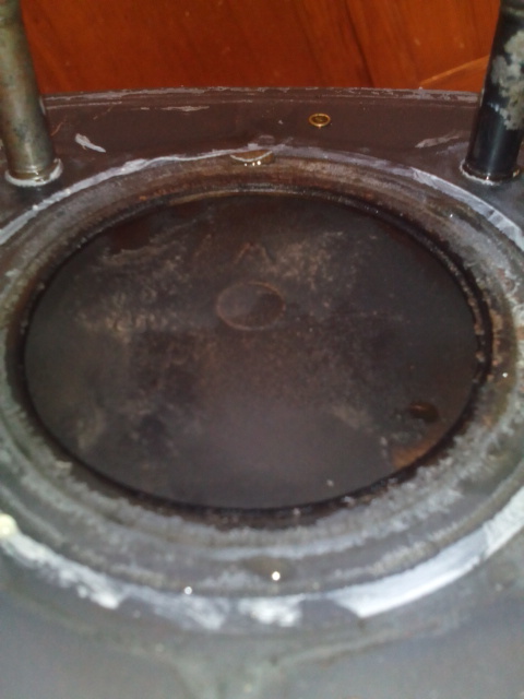

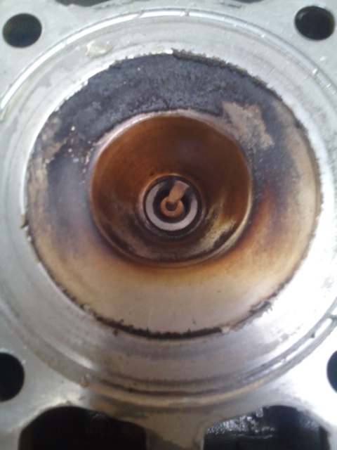

Hallo, bin über die Sufu in diesem Fred gelandet und greife ihn nochmal auf da das beschriebene Kolben und Koplbild wohl auf meine Rd 125 LC übertragen lässt, und würde gerne eure Meinung dazu lesen. Öl fahre ich Liqui Moli Scooter StreetRace Vollsyntetisches.

Kolbenbild

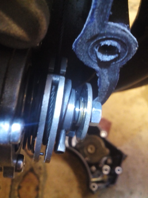

Und Ölpumpe...

So, gestern noch am Abgrund und heut ein Schritt weiter :? Nachdem ich den Mindesthub überprüft habe, der korrekt war. WHB's gewälzt, im Forum gelesen , Ölpumpe ausgebaut und mit zwei weiteren verglichen... Aufschrift immer 4L1 auf der Steuerwalze??? Da fiel mir ein orangener Punkt auf der die eingebaut war auf. Auf der anderen ist ein roter. Die dritte passte baulich nicht. Hatte in dem einen Thema was über die Farbmarkierungen gelesen. Laut WHB ist die orangene für das YPVS Model , meine ist aber ohne. Also gewechselt, entlüftet, Hub überprüft und Zug eingestellt. Mal schauen, hoffe das war es :roll:
