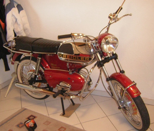

@Low-Rider: Ich finde Einlass-Membrane,YPVS-Steuereinheit,Wasserkühlung,2 Vergaser die
eingestellt werden wollen und nicht zuletzt der zweifellos aufwendigere 12 Volt-Elektronik ist schon ne andere Nummer als der RS-Motor mit seiner Vorkriegstechnik..aber werde mich schon reinfinden, hab einfach noch nen Heidenrespekt vor der RD-Technik..

die sieht ja showroomtauglichaus!
gebläse hatte ich nie (nicht am mopped
) find ich aber auch nicht schlecht.
meine ist nicht mehr so schön original und nur eine RMC-S. würde gern auf RS umbauen, aber RS-teile erreichen ja mittlerweile astronomische preise.
ist nicht mehr so ganz original und der zahn der zeit nagt unaufhörlich, wenn man sie nicht gerade in der wohnung stehen hat wie du.

...sorry aber eine kreidler ist technisch anspruchsvoller als ne ypse????.....also das ist ja nun voll daneben,auch wenn die wasserkocher rds immer noch relativ simpel gestrickt sind....aber in-an ner kreidler ist ja in den meisten modellen absolut gar nix elektronisches drin...also die volle steinzeit schlitz gesteuerte 2takt technik ...
