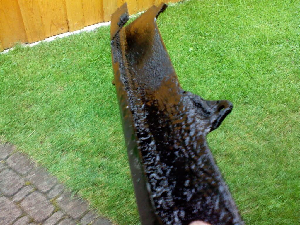

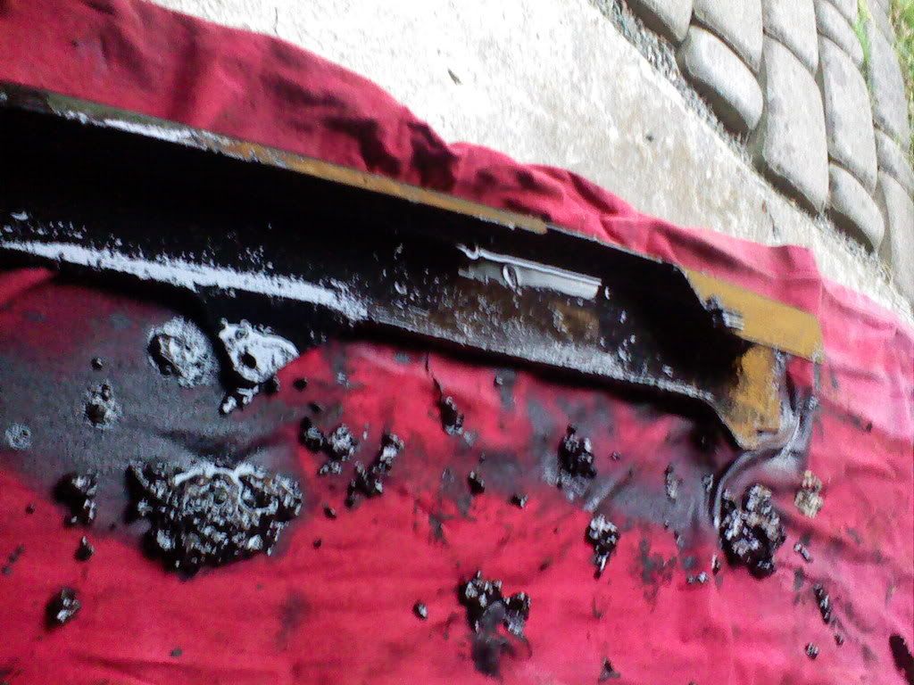

Ich wollte hier noch nen tipp einbringen wie ich das kettenfett und den ganzen dreck wieder runterbekomme:
Ist jetzt hald die innenseite von nem Kettenschutzblech gereinigt.
Ich sprühe das zeug immer dich mit "Schmidt´s Rostlöser" ein, wische dann den großteil mit dem schraubendreher ab und dann wieder einsprühen und mit m lumpen abwischen...fertig.
vorher:

nachher:

Zum entölen der Schwinge oder anderer Bereiche in der Nähe der Antriebskette nehme ich Deitermann Adexin FL.
Das Zeug ist wirklich gut. Damit hab ich Schichten jahrealtes Kettenfett mit ner Zahnbüste aus dem Kettenschutz und vom Kettenrad bekommen.
Pur drauf und mit viel rubbeln ist jetzt Schluß...
