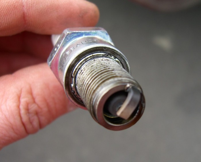

so sieht ne Kerze aus, die unter folgendem setup-gelaufen ist:
- 30er TMX hinten offen mit Ansaugtrichter
- HD: 195
- PJ: 65
- LLD: 25
-Außentemperatur 5-8°C
- Rennstrecke Most
- Meine Zylinder :shock:
Danach habe ich auf HD 220 und PJ 80 erhöht. Die Karre hat immer noch gespuckert, ab dem Punkt wo das YPVS total offen ist also so ab 8500.
Leistung war erst wieder ab 10.000 da. Lief immer noch zu trocken. Auspuff furztrocken. Andere hatten nicht son Glück.......haben das Wetter total überschätzt

Kerzenbild ist ja eh schwierig heutzutage wegen dem komischen Sprit,dazu noch welches Öl gefahren wurde.
Aber diese Kerze sieht gut aus,die Finger würde ich mir mal waschen :mrgreen: .
Grundsätzlich kann man sagen, das umso weiter die PV aufgeht,der Motor anfetten muss. Das machen die originalen Vergaser schon kurz bevor die PV sich zum ersten mal regt (also überfetten im gut eingestellten Motor).
Das Problem kannste wohl gut in den Griff bekommen, wenn Du mal mit Lufikasten probierst (meine Meinung!). Alle fahren damit,nicht ohne Grund. Weniger Leistung wirst Du damit auch nicht haben,aber die Vergaser bekommen etwas Unterdruck und das sollte besser anströmen. Mit einem fast originalen Lufikasten (oberen Schnorchel raus und unteren Schnorchel etwas bearbeitet) bekommste auch locker 70PS auf dem Hinterrad.
Bei der Kälte würde ich mit dem Setup auch tüchtigst rauf gehen :oops: .

@RD350FWL: Ist das `ne 10er Kerze?
Rüdi
Hallo !
Was, so schöne Finger hätte ich nicht mal nach 3 Wochen Krankenhaus...
Und nicht der kleinste Kratzer zu sehen. Das ist Feigheit vor dem Feind :P

ist ne 9er Kerze.
Musste zum Warmfahren sogar ne 8er reinmachen. Der kriebl sprang bescheiden an sonst.
