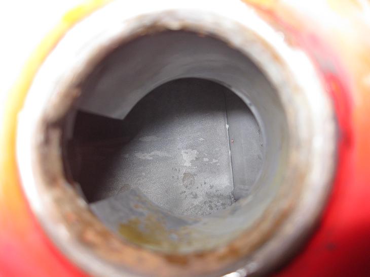

Ich hab' gerade wie im 1. Beitrag beschrieben 1kg Zitronensäure mit heissem Wasser eingefüllt und Randvoll gemacht.
In so'n 500er Tank geht ja ordentlich was rein...
Jetzt steht der Tank draussen auf der Terasse, eingepackt in eine Decke.
Morgen früh werde ich den Tank entleeren und mir mal das Ergebnis ansehen...

Grmblf!
siehe Fotos...

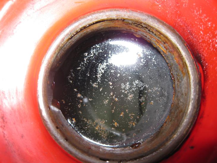

Diese Ablagerungen schwommen heute früh an der Wasser/Säureoberfläche...hat also gewirkt!

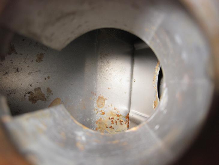

Nach der Entleerung sah das Ergebnis so aus; schon nicht schlecht
Nach Reinigung.JPG (36.59 KiB) 1447 mal betrachtet

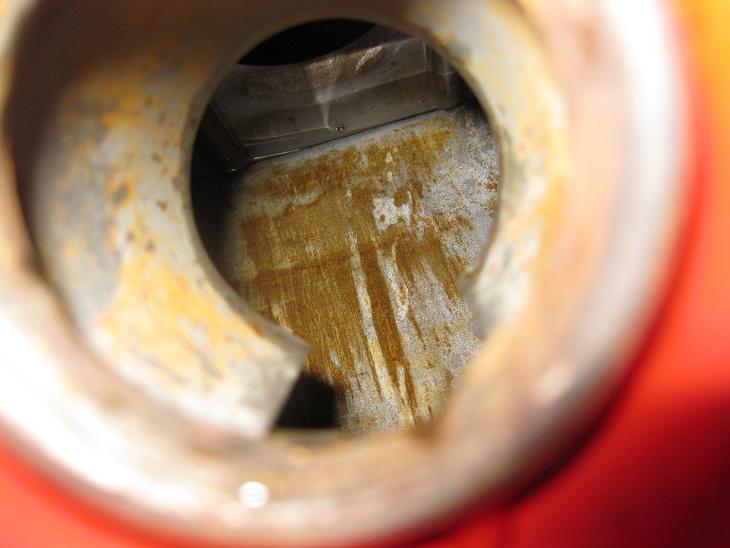

Und nach dem trocknen mit dem Fön sieht der Mist jetzt so aus. Flugrost ohne Ende, schlimmer als vorher.<br />Ich mache die Renigung noch einmal und werde dann nicht mit Waser, sondern mit Sprit oder ähnliches spülen.

wenn du pulverförmige Zitronensäure in das Wasser kippst, fällt die meist nur zum Boden, und macht einen "Klumpen". Da löst sich nichts / sehr wenig.
Besser vorher / außerhalb, wo man rühren kann, alles auflösen. Dann ab in den Wasserkocher damit, der ist dann auch gleich vernünftig entkalkt ;-)
Grüße!
Dass da schnell Flugrost entsteht ist doch vollkommem normal. Das ist blankes Metall. Nach Sandstrahlarbeiten ist das ahnlich. Wenn Du den Tank mit Wasser entlehrt hast, kipp einen halben Liter Spiritus rein, schüttle alles gut durch. Das restliche Wasser bindet sich dann mit dem Spiritus und du kannst den Tank dann entlehren. Als Korosionsschutz kippst Du Öl mit etwas Benzin in den Tank, schüttelst alles gut durch damit der Tank innen benetzt ist. Wennn der Tank im Gebrauch ist, rostet da nix mehr.
