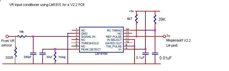

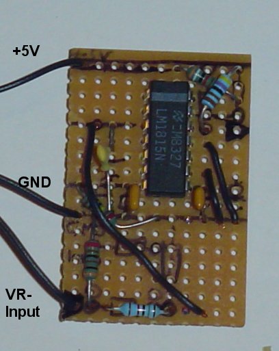

1) Der Pick-Up Signal-Konverter ist fertig und läuft (Bilder anbei).
Hab's an einem Motor im Keller getestet und den mal mit der Hand durchgedreht (ich schaffe fast 300 U/min).
Mit diesem Teil kann man dann schon mal auf den REVD1 Adapter vom Borut verzichten und das Pick-Up Signal direkt verwenden.
Das wäre dann schon mal einer der wichitgen Bausteine um mit der MiniMS auch zu zünden.

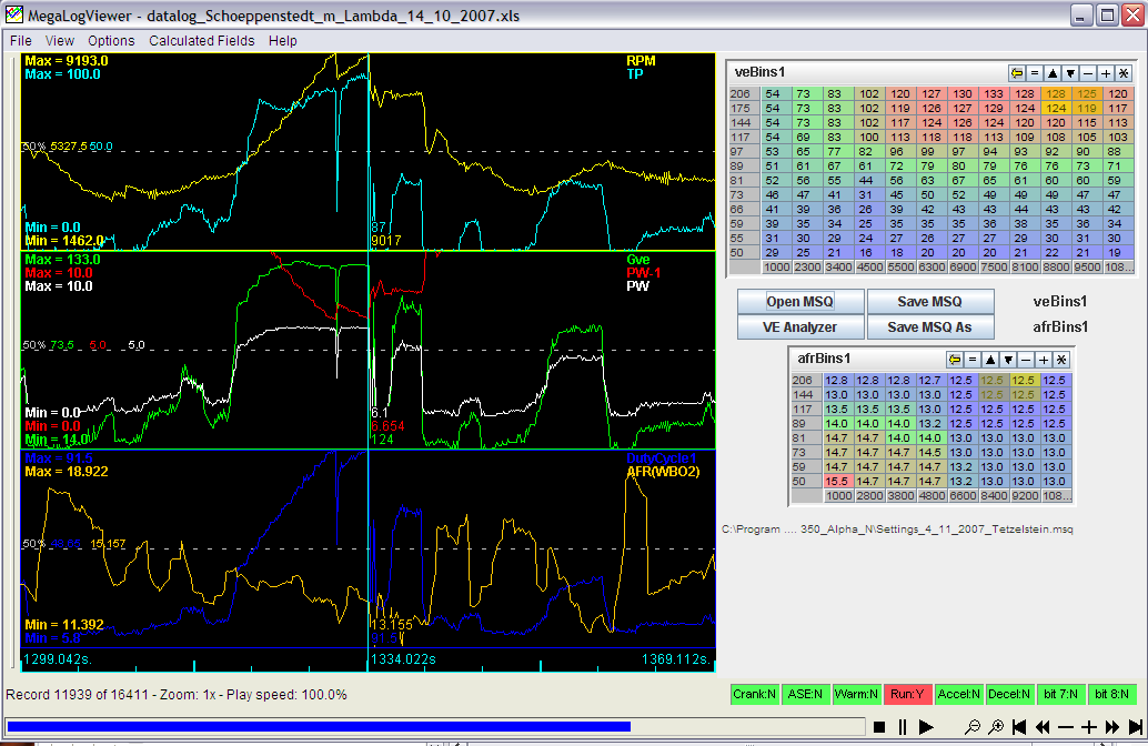

2) Mir ist ein Fallstrick bei der Hardware aufgefallen. Die R6 Einspritzdüsen haben für meinen Motor bei hohen Drehzahlen zu wenig Durchsatz. Mit dem jetzigen Kennfeld bin ich bei ca. 9500 U/min am Ende dessen was die Düsen in der vorhandenen Zeit für eine Umdrehung durchsetzten können (= 100% duty-cycle). Dreht man dann höher passiert folgendes:
Die Einspritzung ist noch nicht zu Ende, aber die nächste Umdrehung fängt schon an. D.h. die Düse bekommt in "offenem" Zustand das Kommando für z.B. 6 ms einzuspritzen. Dummerweise ist in den 6 ms die Zeit zum Öffnen der Düse mit drin (ca. 1 ms); d.h. sie spritzt statt normal 5 ms jetzt die vollen 6 ms ein - mit dem Effekt, dass der Motor dann ab der Drehzahl gnadenlos überfettet.
Beispiel anbei. Bei 9017 U/min ist die mögliche Einspritzzeit (rot) 6.65 ms und die errechnete (weiss) 6.1 ms. Der Duty-Cycle, also quasi die "Einschaltdauer" der Düsen ist dabei schon 91.5 %
Na gut, wenigstens geht dabei nix kaputt und mein Motor dreht eh nicht viel höher - sonst wäre es mir wohl auch früher aufgefallen.
Bei Steve geht es spassigerweise bis 12.000 aber sein Kennfeld ist auch deutlich magerer als meins.
Abhilfe: Düsen, die mehr Durchsatz haben. Ich habe mal welche von der R1 geordert; mal sehen was mit denen geht ...
- Zusatzschaltung
- VR_Sensor_Conditioner_V22.jpg (23.16 KiB) 1517 mal betrachtet
- Zusatzschaltung "in Echt"
- VR_Sensor_Conditioner_Hardware.JPG (46.71 KiB) 1518 mal betrachtet
- Snapshot vom Datalog
- Max_Pulse_Width_Issue.png (83.24 KiB) 1406 mal betrachtet

Anderes Thema: max. Drehzahl bzgl. der möglichen Pulsweiten.
Das habe ich auch gleich nochmal explizit ausprobiert und es passiert das Erwartete. Ab ca. 9500 U/min fettet er gnadenlos an und drosselt dann stark. Hält man das Gas weiter ist sogar ein Zylinder "weg".
Gut dass die Schubabschaltung noch aktiv war, da brauchte man nur kurz Gas weg nehmen und ein wenig rollen, dann ging es wieder auf zwei Töpfen
Diagnose im Datalog: Die Anzeige des DutyCycle geht auf über 100% weil die benötigte Pulsweite größer der Möglichen ist.
D.h. man muss sich jetzt wirklich nach einem einstellbaren Druckregler für den Sprit oder größeren Einspritzdüsen umsehen.

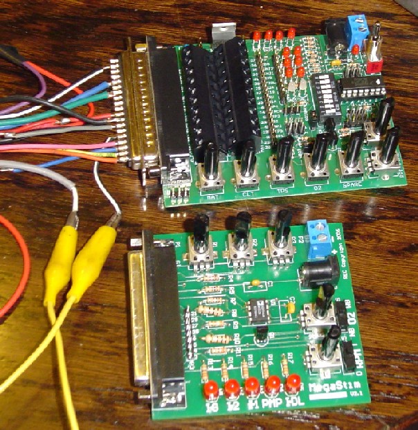

Zwecks Zündungs-Test habe ich mir einen JimStim gegönnt (Bild oben).
Das ist eine Schaltung, bei dem man via Poti's die Drehzahl, Temperatur usw. vorgeben kann und die Einspritzung denkt sie wäre im Moped eingebaut, obwohl sie im warmen Wohnzimmer auf dem Esstisch liegt
Was dieses Teil mehr kann als das "normale" Stim (auf dem Bild das untere):
- Es sind Kabel-Anschlüsse da, so dass man auch fliegend verdrahten kann (AMP-Seal Stecker ist teuer und meine nächste wird ggf. andere bekommen)
- Per DIP-Schalter kann man diverse Geber-Räder für die Zündung emulieren. Wenn man sich als Zukunfts-Vision so was an's Polrad brät kann man z.B. auch ohne wasted spark auskommen, weil meist ein "fehlender" Zahn die Zylinder 1 Erkennung macht, so dass die EFI immer weiß welchen der beiden Zylinder sie Zünden soll.
- Es sind diverse Pins für 12V und 5 V da, so dass man extra-Schaltungen mit Spannung versorgen kann.

- JimStim_Stim21_klein.JPG (156.87 KiB) 1435 mal betrachtet
Der heutige unser-kleines-Monster-macht-Mittagsschlaf-Test war ganz aufschlussreich.
Ich habe mit dem neuen JimStim das fake-Pick-Up Signal in eine RGV CDI auf dem Schreibtisch gefüttert. Bislang dachte ich immer die würde damit tun, tut sie aber nicht!
Das gute war aber: Wenn man das Tach-Signal nimmt (als 5V bzw. 12V Puls), dann geht es.
D.h. im Klartext: Die RGV DC-CDI benötigt einen 5V Rechteck als Steuerpuls zum Zünden.
Das MegaSquirt kann so konfiguriert werden, dass eine LED aufleuchtet, wenn es zünden soll.
Jetzt brauche ich also eine Schaltung, die diese LED abgreift und daraus einen 5V Puls erzeugt, der dann die RGV-CDI abfeuert.
