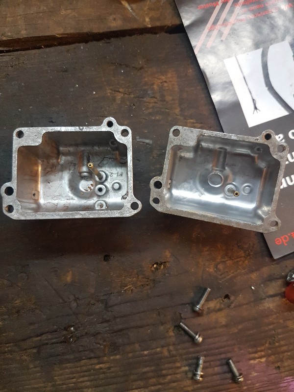

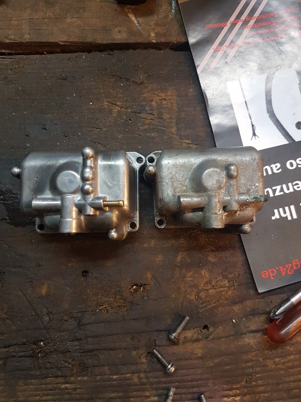

Das sind die unterschiedlichen Schwimmerkammern
Weiß jemand wieso die unterschiedlich sind ?

Wie ihr im Bild sehen könnt ist im linken leichte Verunreinigung. Könnte sein das dadurch die Nadel nicht mehr zu macht

Vergiss das Ultraschallbad, solche "Beläge" gehen damit eben nicht ab.
Die Unterschiede der Schwimmerkammern würden mich auch interessieren.
Im Teilekatalog gibts die nicht einzeln, von daher kann man an der Teilenummer nicht sehen ob es einen Unterschied zwischen vorne/hinten oder li/re gibt.
Edit:
Einer scheint den Überlauf etwas weiter außen zu haben.
Die rechte am Bild müsste dann für die linken Vergaser sein, und die linke für die rechten.
Ich werte es als Versuch sie am Seitenständer vom Sprit verlieren abzuhalten (schiefe Flüssigkeitsebene)
Würde erklären warum so viele Probleme mit suppenden Mopeds gehabt haben, die haben die Schwimmerkammern vertauscht...

Wenn wir noch herausfinden wieso die schwimmerkammern unterschiedlich sind wäre das auch ne super sache. Bei mir sind beide gaser rechts mit der gleichen Kammer ( die rechte aus dem Bild) ausgestattet. Die linken beiden haben die Kammer die im Bild links ist.
Meine Karte steht auf nem reperaturständer also gerade. Wenn es wegen der schräglage auf dem seitenständer Unterschiede gibt müsste ich meine wohl neu einstellen

Die Vergaser der 500er laufen gerne schonmal über. Wenn Du die Schwimmerstände richtig eingestellt hast, lass es erstmal so und fahr mal.
Dass die Kammern unterschiedlich sind, ist mr bei meiner nicht aufgefallen, aber es kann damit zusammenhängen, dass die Vergaser ja von der Seite aufgesteckt werden. Steht das Mopped auf dem Seitenständer, sind die linken nach "hinten" geneigt und die rechten nach "vorne" (jeweils in Strömungsrichtung der Luft durch den Vergaser gesehen). Wäre der Überlauf aber bei allen vieren hinten, würden die auf der linken Seite überlaufen.
