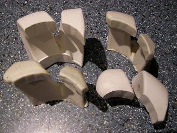

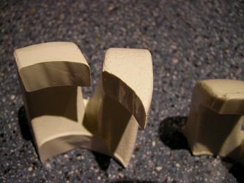

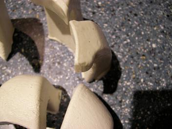

Der Wiba hat mir mal einen wunderbaren Tip gegeben , und zwar :
Man nehme sich Gießharz-Silikon und mache sich wunderbare Abgüße der Überschederömkanäle ! Da siehste wunderbar wo es dann kränkelt in unseren Motoren . Ohne extremste Schweiß und Fräsarbeiten wird man da aber nicht all zu viel ausrichten .
Gruß Nödel

meinste die Abgüsse aus dem Gummipimmelmaterial? :lol:
Nödel
Beiträge: 853
Wohnort: Gleich um die Ecke
Beitrag von Nödel »
Mensch Wiba
Das mit dem Gummip... sollst du doch nicht verraten , sonst kommt der Holli noch auf dumme Gedanken :D :D :D .
Gruß Nödel
Wer weis wo der Holli das dann reinkippt :oops:
