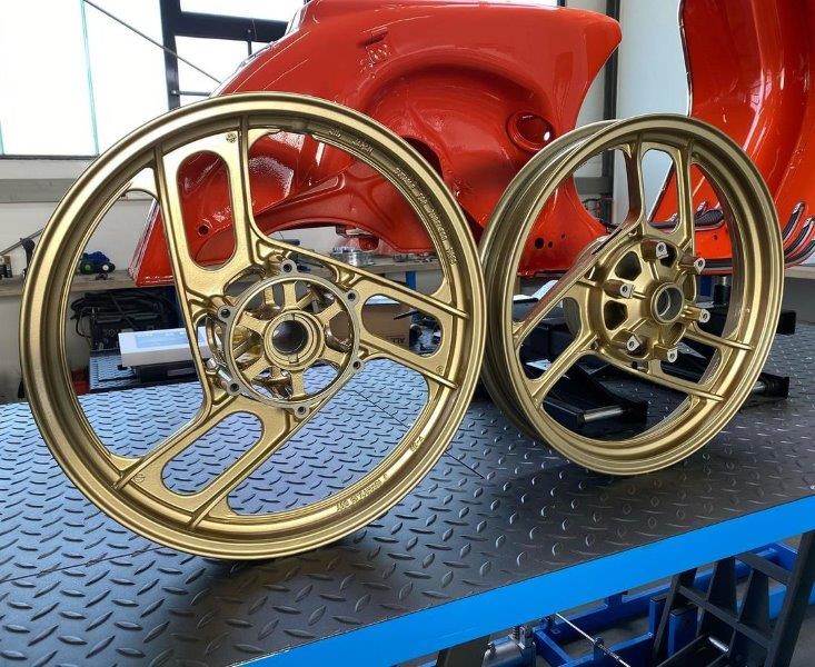

Kleines Update: Meine Felgen sind beim Beschichter, und offensichtlich gefallen die ihm so gut, das er damit Werbung macht
https://www.instagram.com/thermoteccoating/

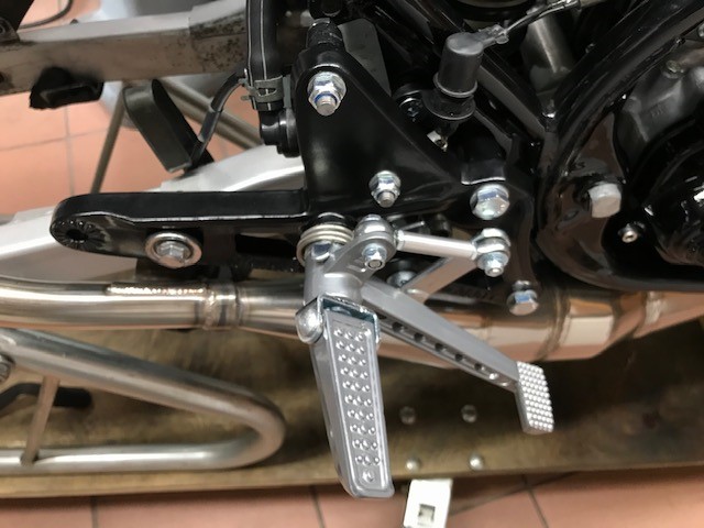

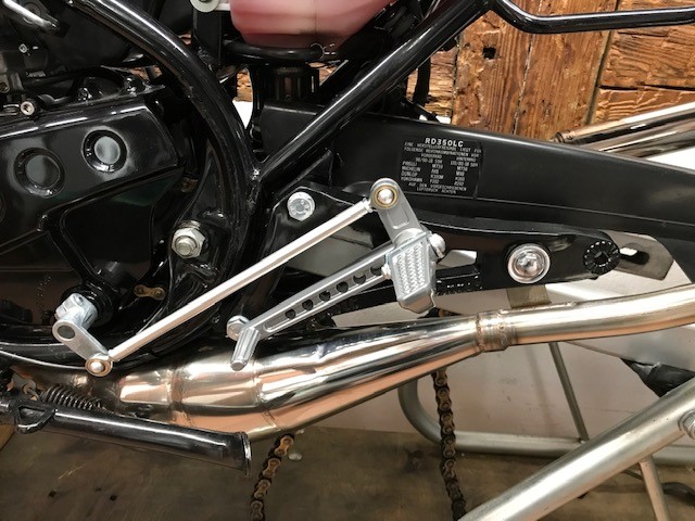

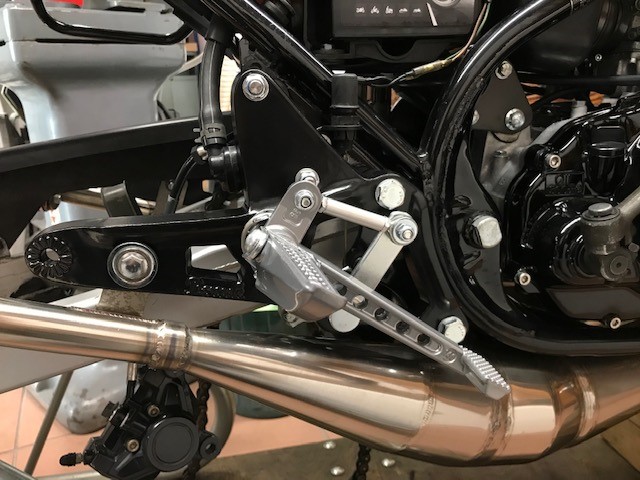

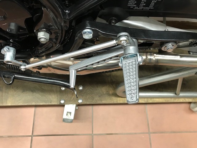

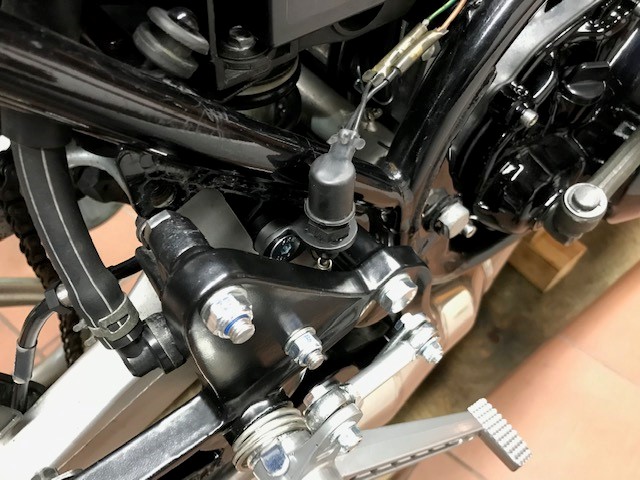

Also die Raask Fußrasten sind jetzt verbaut. War noch etwas Anpassungsarbeit notwendig:
- Die Yamaha Silentgummis für den Auspuff passen nicht. Die Bohrungen sind nur gegossen und für einen Pressitz nicht geeignet. Ich habe mir Kunststoffbuchsen gedreht.
- Die Gewinde der Anlenkstangen waren nicht tief genug, mußte ich nachschneiden. Außerdem bin ich mal mit Schmirgel drüber, das Original Finish ist - robust.
- man benötigt eine Schraube mit extra flachem Kopf für die Befestigung der Bremspumpe, sonst verklemmt sich das an den original Aufnahmepunkten
- ich habe eine Distanzscheibe zwischen Bremshebel und Fußraste anfertigen müssen, sonst ist die Spiralfeder nicht freigängig.
- und die größte Arbeit: zur Befestigung des Bremslichtschalters braucht man einen Halter, da in dem Kit aus Schweden nichts vorgesehen ist. Ich hab mit da was geschlossert
Die Befestigungen für die Soziusrasten werde ich wohl wegschneiden, da dort eh zu wenig Platz ist für 2 Füße hintereinander. Aber ich warte lieber bis nach dem TÜV, nicht das da jede Menge Lunker zum Tageslicht kommen, an der Schnittfläche.
