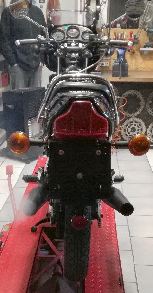

So, also das Möppi lebt, alle Anzeigen tun was sie sollen, Kühling passt auch, und dreht super ohne stottern hoch.
Sicherlich muss alles noch ganz genau eingestellt werden, aber im Moment:
HURRRRAAAAAAAAA!!!!
Dank eurer Mithilfe und Geduld lebt eine 83ger noch ein paar Jahre weiter.
:thanks: :thanks: :thumbup: :thumbup:
Jetzt muss noch die Ölpumpe dicht gemacht, der Tank
entrostet und lackiert werden und 2 neue Reifen braucht`s auch noch.
(Dann werden auch die beiden Bremsscheiben umgedreht)
Gruß Walter

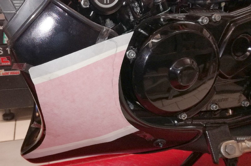

Ich hab da mal eine Frage an alle, die schon einige Decal-Sets aufgebracht haben:
a.
Ist es normal, dass man Decals erst zurechtschneiden muss, obwohl man
ausschließlich die originalen Verkleidungsteile verbaut hat?
b.
Ab welchen Abweichungen ist es nicht mehr zumutbar?
Um meine Fragen besser zu verstehen hänge ich ein Bild dazu.
Wäre nett, eure Meinung dazu zu hören.
Gruß Walter

Es stimmen da nicht nur die Radien nicht, auch die Breite stimmt nicht.
Es werden die Decals für links und rechts einfach gespiegelt und dann ausgedruckt,
aber die beiden Seiten des Bugspoilers sind eben NICHT spiegelgleich.
Auch die Decals für die Kanzel können nicht spiegelverkehrt ausgedruckt werden,
da auf der linken Seite die Ausnehmung für die Scheinwerferverstellung ist
und auf der rechten Seite eben nicht.
Der Aufkleber hat aber trotzdem diese Ausnehmung am Decal wie rechts
und schaut dem entsprechen doof aus.
Außerdem reichen die Streifen nicht bis an den Scheinwerferrand.
Und zu den Decals selbst: die sollen rot /schwarz/silber sein,
sind aber rot/ nix!!! / silber.
Das heißt, dass der silberne Streifen mit Abstand zum roten steht.
Schwarz ist dann der Lack selber.
An den Tankdecals fehlt der YAMAHA-Aufdruck, der Schriftzug liegt extra bei
und soll AUF das Decal geklebt werden!
Außerdem in SILBER, statt dem original schwarz.
Das ist jetzt bereits der ZWEITE Decal-Satz den ich gekauft habe.
1x aus England, der sowieso sowas von aus den Maßen war Euro 57,--
1x aus Deutschland, auch nicht dem Original entsprechend, Euro 112,50
Bin ich der erste Mensch, der einen Decalsatz auf eine 31k verklebt????
