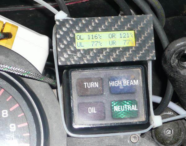

Inzwischen sind die Temperaturanzeigen dran und es sieht mit der original (1GE) Bedüsung gar nicht so schlecht aus.
Beim gemütlich cruisen mit 5-6.000 bei um die 100 km/h geht's auf 400 °C.
Wenn man mal kurz aufzieht war bei 570 °C die Gerade zu ende.
Muss man natürlich noch in ausführlicher Probefahrt testen, aber so wie sie läuft ist im schlimmsten Fall Hauptdüsenwechsel angesagt.
