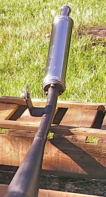

Hallo Frankie!
JL und Sonix ist das Selbe. Sonix heißt die nur dann, wenn sie bei MB gekauft worden ist.
Es gibt wahrscheinlich auch nicht nur 2 verschiedene Anlagen. (neu oder alt) Sondern wohl auch noch weitere Varianten. Die JL von meinem Foto ist wohl die neuste Bauform. Definitv länger als deine, wie du ja selber sehen kannst.
Die Variante mit den 2 Schrauben ist schon älter, als die Deine. Das wurde auch mal geändert, da es dort Schwierigkeiten gab. Der Flansch hat sich da gelöst. Mit den 3 Schrauben wird das wohl weniger passieren.
Du hast hier also eine Anlage, welche für hohe Drehzahlen geeignet ist. Allerdings solltest du auch berücksichtigen, dass diese Anlage für 350ccm Motoren gebaut wurde. In wie weit sich das bemerkbar macht wirst du bald feststellen und uns bestimmt auf dem Laufenden halten.

Die Anlagen von JL können wie Christian schon sagt unterschiedliche Variationen haben,auch mehr als 2 die "wir" kennen. Die Sonix ist wohl die älteste JL, hat auch hinten 21mm im Endrohr....also zu wenig Durchmesser eigentlich. Die neuen Versionen haben wohl 23mm...auch das könnte größer sein mit 24-25. Tut so aber gut.
Was Christian aber sagt stimmt schon,denn die Anlagen sollten für 250ccm zu lang abgestimmt sein. Hohe Drehzahlen eventuell ja aber mit wenig Leistung,denn die reflektierte Welle steht dann wohl vor einem geschlossenen Auslaß....kommt zu spät an. Das wird den Motor nicht aufladen und auch nicht die Spülung unterstützen.
Alles nicht so optimal......

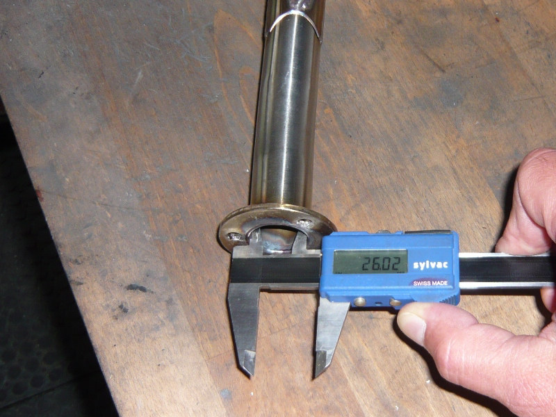

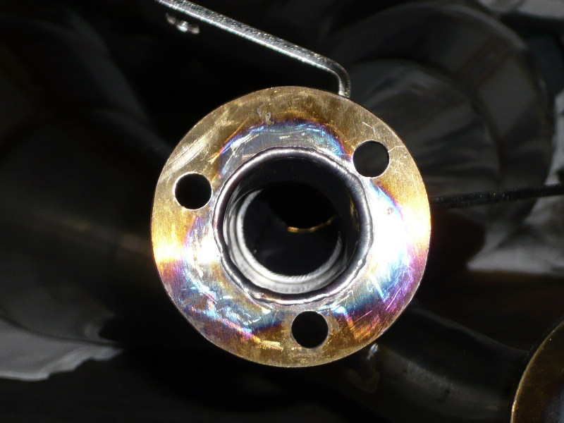

Der Innendurchmesser ist bei meiner Anlage 26mm. Da ist aber noch ein Verstärkungsrohr drin, welches 1,25mm Wandstärke aufweißt. Folglich ist der effektive Durchmesser 26 - (2X1,25) = 23,5mm!
Dies ist bei meiner Anlage so. (Fotos)
Frühere Exemplare haben wohl weniger.
Diese 23,5mm sollten für meinen Motor ziemlich optimal sein, da ich ja keine 4mm Welle möchte.
Habe ich doch längst getan!Raphael hat geschrieben:Bei der JL sollte man mal richtig reingucken...die meisten sind auf 21mm verengt.
