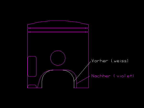

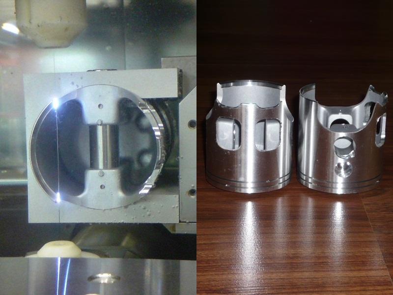

Habe heute die seitlichen Fenster geschnitten. Siehe Fotos!
Auch hierbei war es im Endeffekt eine Arbeitserleichterung diese Vorrichtung zu haben. Eine genaue Positionierung des Kolbens ist somit ein Kinderspiel!
Hilfsvorrichtungen werde ich wohl noch mehrere bauen müssen. Besonders für die Zylinder, die sonst kaum vernünftig zu spannen sind.

- Links: Drahterodiermaschine bei der Arbeit.
Rechts: Derzeitiger Stand. - Fenster schneiden.jpg (127 KiB) 2393 mal betrachtet

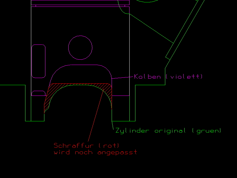

- Die Fenster am Zylinder müssen selbstverständlich auch noch angepasst werden.
Kolbenstellung ist hier bei Überströmer öffnet; bzw. schließt.
So erreiche ich für einen möglichst langen Zeitraum eine möglichst große Querschnittsfläche. - Zylinder anpassung.jpg (129.09 KiB) 2393 mal betrachtet

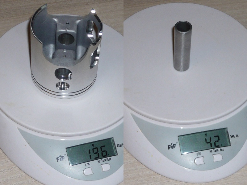

Meine Kolben werden aber noch etwas leichter, da ich da noch Material abnehmen werde. Allerdings nur Abrundungen, Kolbenhemd anspitzen usw.
Schätze so ca 5 Gramm gehen da noch ab.
Ach ja, meine Kolben sind 65,5mm!

- Kolbenringe wieden ca. 7,5 Gramm und sind 0,99mm dick
- 2.JPG (151.21 KiB) 2376 mal betrachtet
- Kolben wiegt 196 Gramm
Bolzen 42 Gramm - 1.JPG (137.62 KiB) 2376 mal betrachtet

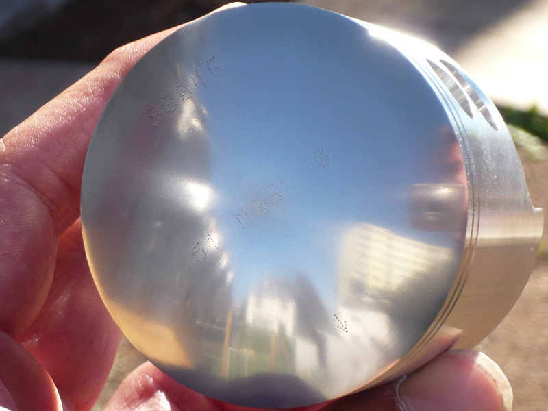

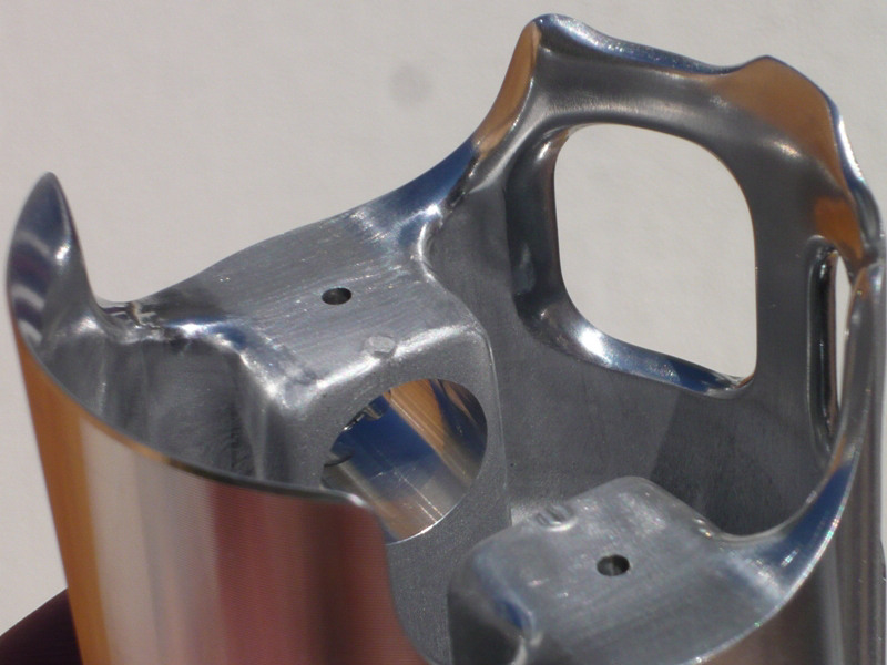

Vielleicht noch etwas zu den Gründen warum ich hier poliert habe:
Den Kolbenboden habe ich poliert um die Oberfläche zu verringern. Da eine kleinere Oberfläche weniger Wärme aufnimmt. Folglich bleibt der Kolben(zumindest eine Zeit lang) etwas kühler.
Die Rundungen habe ich hauptsächlich zur vermeidung von Kerbrissen poliert.
Und noch etwas zum Material: Ich habe schon mehr wie mein halbes Leben mit Metallverarbeitung zu tun. Aber so ein Material wie bei den Wisecos ist mir bisher nicht untergekommen. So eine Härte bei gleichzeitiger Zähigkeit hat mich doch ein wenig überrascht! Da muss sich in der letzten Zeit beim Material was getan haben. Früher waren die Kolben leichter zu bearbeiten. Würde gerne mal die genaue Zusammensetzung erfahren.
