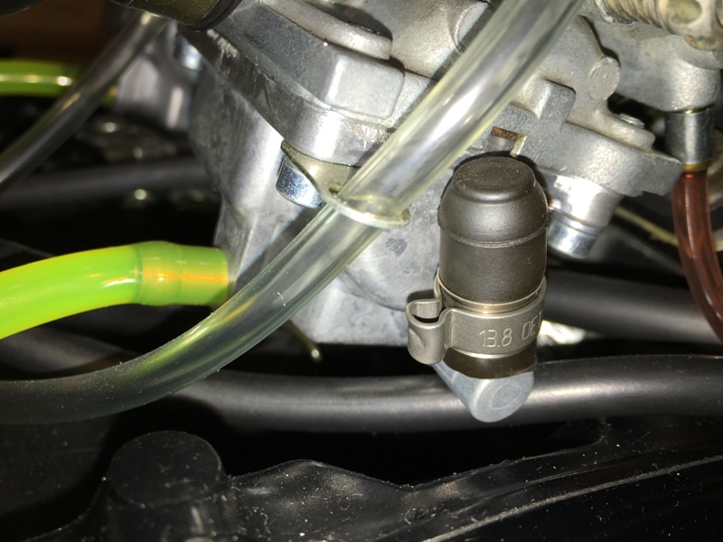

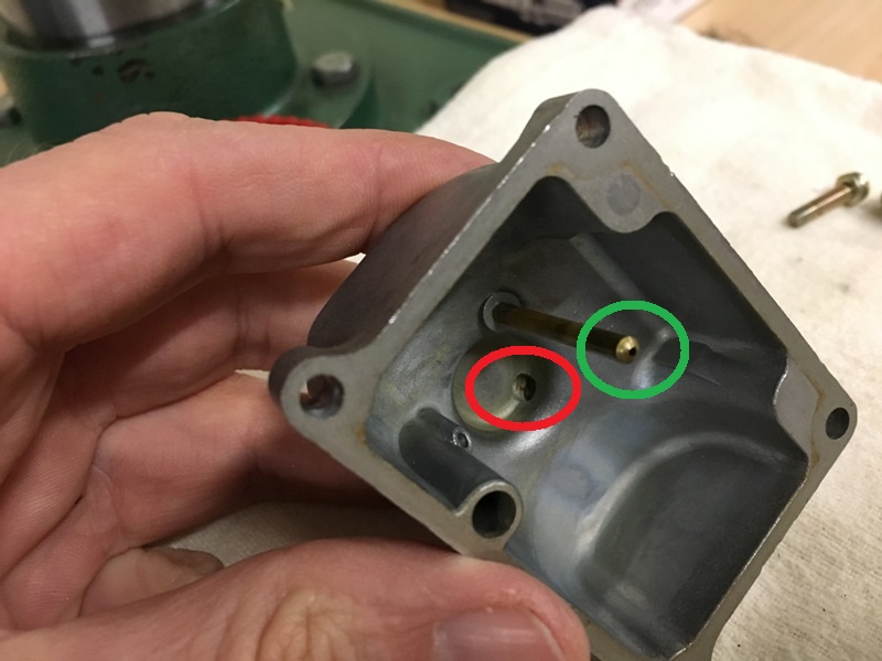

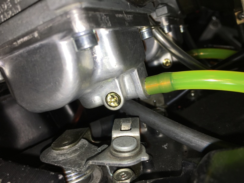

Ist ja schon alles gesagt, ich hab ein paar Bildchen und meine kurze Geschichte:
In meiner 1WT sind 31K Vergaser drinnen, die haben die gleichen
Schwimmerkammern wie bei Dir.
Das hat mich aber angezipft, weil beim Leermachen der Schwimmer-
kammern der Sprit immer unmotiviert auf den Motor geronnen ist.
Siehe Bilder - roter Kreis.
Der grüne Kreis markiert das Schwimmerkammer - Überlaufröhrl
und den dazugehörigen Anschluss fürs Schläucherl.
Jetzt kommt´s aber:
Der 1UA Vergaser (mit PJ) hat das Schwimmerkammer-
Überlaufröhrl mit der Ablaßschraube kombiniert - gefällt mir gut!
Also beim Schlauchanschluß rinnts raus wenn
a.) die Schwimmerkammer zu voll ist oder
b.) die Schwimmerkammerablaßschraube aufgedreht wird.
Und weil ich grad 2 1UA Vergaser hatte hab ich deren
Schwimmerkammern an die montierten 31K Vergaser transplantiert!
Den PJ Anschluß dichtgemacht - läuft perfekt

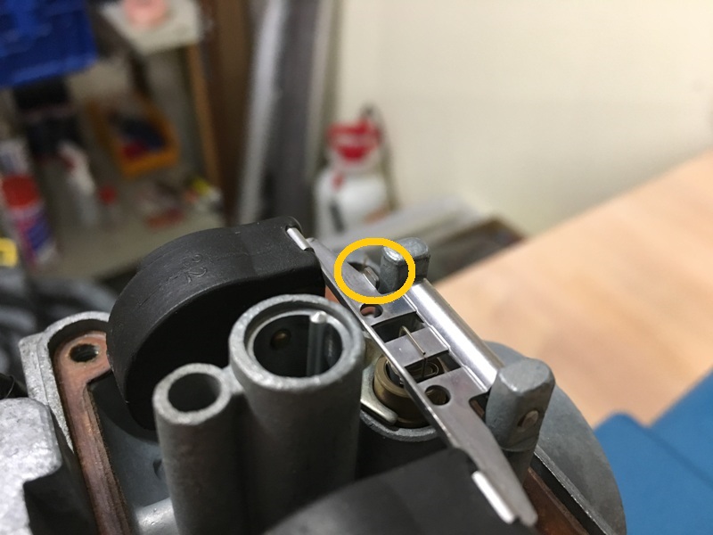

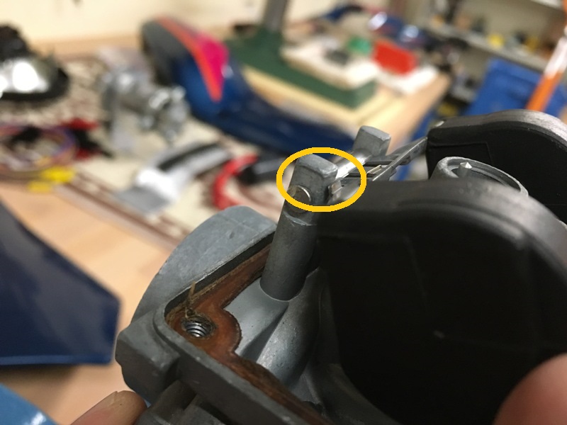

Nochwas: Einer meiner Vergaser ist immer nach dem Winter geronnen,
habs nicht verstanden.
Nach einer "OP" war es klar - da hat sich der Schwimmeranschlag
(orange eingekreist) am Aluguss verhängt und der Schwimmer
ist unten (am Anschlag) festgehängt - freie Bahn für den Sprit
Den Anschlag ein bisserl gebogen => läuft!!
Schau selbst:
Grüße, w.
Schau selbst:
Grüße, w.
- Schwimmeranschlag (orange)
- IMG_1818.JPG (104.61 KiB) 1566 mal betrachtet
- IMG_1819.JPG (106.52 KiB) 1566 mal betrachtet
- 31K Schwimmerkammer
rot = Ablass
grün = Überlauf - IMG_1821.JPG (143.7 KiB) 1566 mal betrachtet

- 1UA Schwimmerkammer auf 31K Vergaser
- IMG_1823.JPG (124.36 KiB) 1566 mal betrachtet

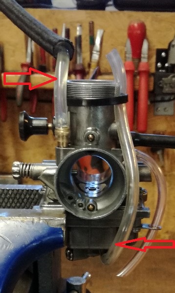

Du kannst die Dichtheit und den Schwimmerstand auch testen bevor es eingebaut wird.
Die Dichtheit des Ventils teste ich immer mittels Luftdruck. Am Einlassröhrchen einen Schlauch montieren den Du in den Mund nehmen kannst,
Dann den leeren Vergaser leicht kippen, so dass der Schwimmer auf dem Ventil aufliegt.
Jetzt leicht in den Schlauch pusten. Es darf keine Luft durchgehen. dafür musst Du nicht einmal die Schwimmerkammer montieren.
Mach am Ablass einen durchsichtigen Schlauch dran und biege diesen nach oben. Eventuell mitttels Gummiband am Gehäuse fixieren. Das Ende oben bleibt offen.
Ablassschraube aufdrehen
Tankflasche anschließen
Das Benzin füllt den Schlauch nach dem Prinzip der kommunizierenden Röhren. Also ist der Flüssigkeitsstand in der Kammer genau da wo der Stand im Schlauch ist.
Viel Erfolg. Gruß Uwe

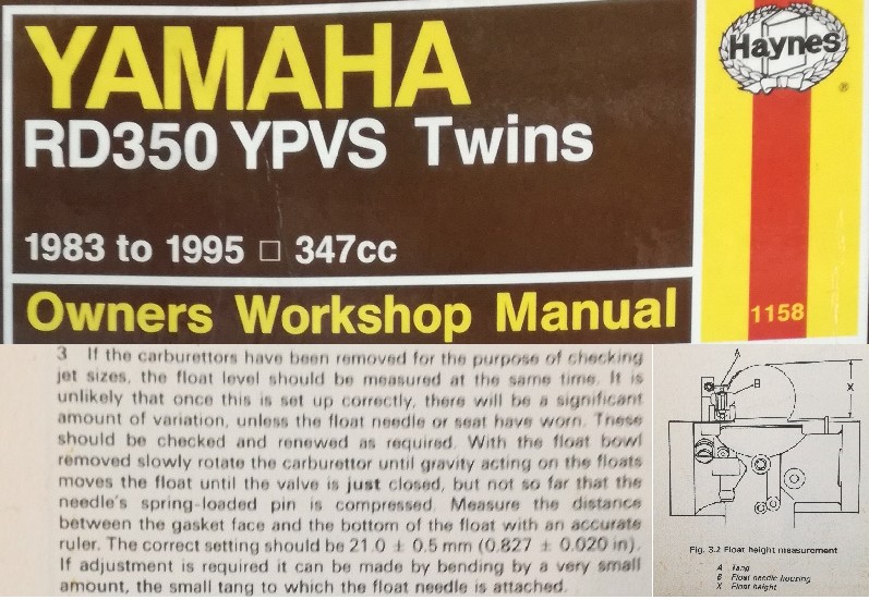

Hab jetzt an den Vergasern herum gedoktert.
Laut Haynes soll die Schwimmerhöhe 21mm betragen,
Das war bei mir nicht so, also hab ich die Schwimmerzungen nachgebogen.
Vorher waren es etwa 18mm.
Dann hab ich die Tipps mit dem Überlaufschlauch wahrnehmen wollen,
aber von "kommunizierendem Gefäß" ist da nix zu sehen.
Aus den Überlaufschlauch kommt nix raus, bleibt leer,
der Zulaufschlauch ist voll mit Sprit und die Schwimmerkammer auch.
Jetzt versteh ich das so, dass in dem Überlaufschlauch nur dann was
reinrinnen kann, wenn der Spritpegel zu hoch ist und durch den Überlauf
im Schwimmergehäuse abfließt.
Und das wäre ja schlecht und soll ja auch nicht so sein
Also ist das dann jetzt in Ordnung weil nix mehr über geht???
Das war vorher auch so, dass nix rausgelaufen ist, solange der Motor nicht lief.
Kaum gestartet isses geronnen.
Ich hab auch den Tipp mit den Schlauch am Zulauf ausprobiert.
Dreh ich den Vergaser auf den Kopf (also Schwimmer zu) und blas rein,
dann geht keine Luft durch (also Schwimmernadel dicht).
Saug ich an dem Schlauch bleibt der an der Zunge kleben, also auch so
wie`s sein soll, alles dicht.
Ich denk, dass ich jetzt doch nur mehr feststellen kann, ob das jetzt
nicht mehr überläuft, wenn ich alles wieder zusammenschraube und
Daumen drücke, dass die Justierung der Schwimmerzungen was gebracht hat.
Gruß Walter

Das aus Deinem Schläucherl bei der Schwimmerkammer nix rauskommt ist
gut so, denn wenn´s so wäre (wie Du schon sagtest) würde der Spritstand
viel zu hoch sein...
U.a. deshalb hab ich auf die 1UA Schwimmerkammer gewechselt, ich dreh
jetzt die Schraube auf und kann das Spritlevel messen
Zusätzlich noch keine Sauerei beim Spritablassen aus der Schwimmer-
kammer im Herbst.

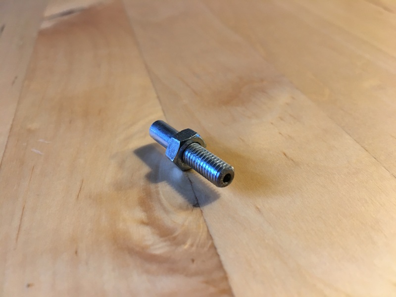

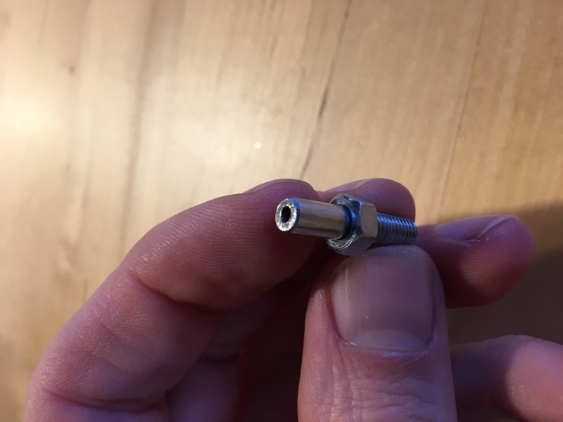

Aber ich hab mir vor dem Wechsel von einem Kumpel das hier machen
lassen:
Schraubst anstelle der Ablaßschraube rein und liest am angesteckten
Schläucherl den Spritlevel ab.
War schnell gemacht und ist ggf. (wenn Du willst) fast noch schneller in einem
Kuvert verpackt und an Dich unterwegs.
Stichwort => LEIHGABE!
Meld Dich wennst mal damit probieren willst...
Und schau zur Sicherheit noch nach der totalen Freigängigkeit Deines Schwimmers!
Wie schon geschrieben ist meiner mal hängengeblieben - der darf in allen Vergaser-
Positionen (naja, vielleicht nicht gerade kopfüber?) nicht hängenbleiben...
Grüße, w.

- Adapter 1
- IMG_1828.JPG (86.18 KiB) 1471 mal betrachtet
- Adapter 2
- IMG_1826.JPG (79.42 KiB) 1471 mal betrachtet

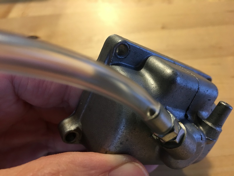

- Adapter + Schläucherl an
31K Schwimmerkammer - IMG_1829.JPG (99.37 KiB) 1471 mal betrachtet
Du musst dann schon die Abblasschraube aufdrehen wie ich oben auch geschrieben habeDann hab ich die Tipps mit dem Überlaufschlauch wahrnehmen wollen,
