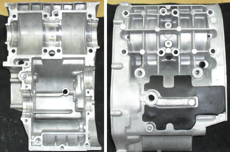

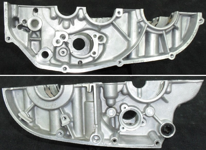

Heut war das Motorgehäuse dran.
Erst mal der Unterteil.
Alle Dicht- und Lagerflächen abgeklebt und die Gewinde mit Schrauben "verstopft", dann wurde Glasperlgestrahlt.
Alles mit relativ wenig Strahldruck --> 3,5 Bar.
- Motorgehäuse Unterteil seitlich nachher.jpg (126.95 KiB) 1239 mal betrachtet
- Motorgehäuse Unterteil innen außen nachher.jpg (109.16 KiB) 1239 mal betrachtet
