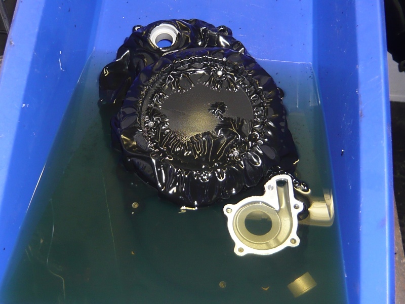

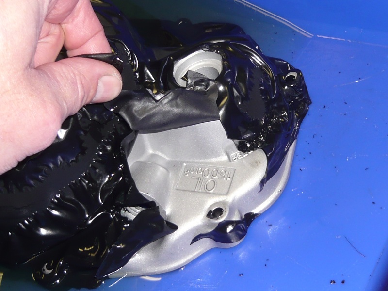

Also das mit der Farbe war ein Satz mit X! War wohl nix!
Folglich: Farbe wieder runter.
Und wie?
Natürlich in Benzin einlegen. :wink:
Gute halbe Stunde und die Farbe geht ohne große Mühe wieder ab.
Naja, aus Fehlern lernt man bekanntlich am besten!

Sieht aus wie Folie @Christian . Geht glücklicherweise aber gut ab.
Wie immer: Geile Bilder !
Welche Farbe war das jetzt noch mal genau?

@Holli: Jau, geht eigentlich ganz gut wieder ab. Strahle da noch mal drüber und dann bleibt der Motor eben "Natur"!

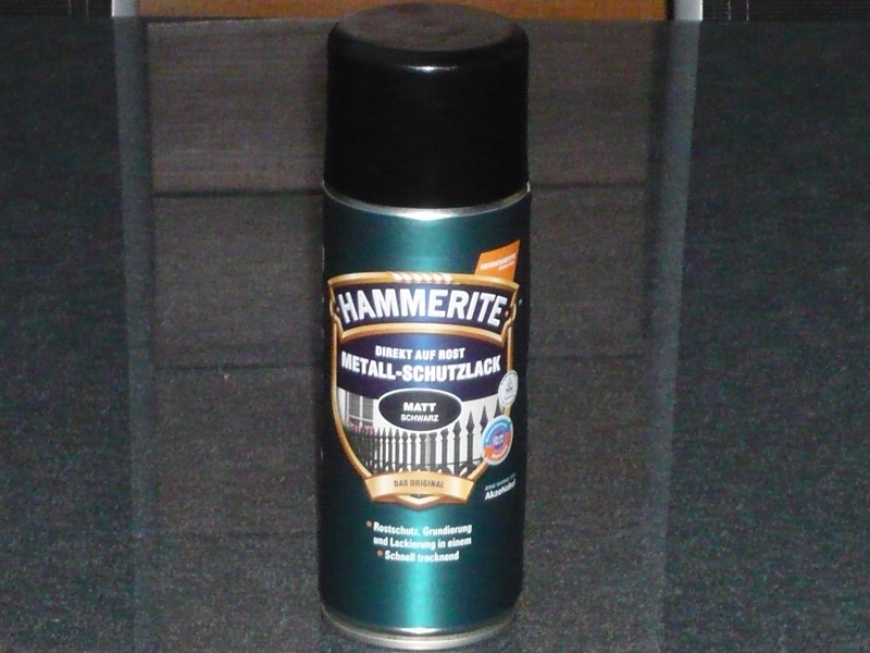

@MK: Guckst du Foto. Habe noch eine Dose über. Wollst du die haben? Kann ich dir echt günstig anbieten! 8)

Hast Du Hammerit als Lack mißbraucht?
Das kann doch gar net funzen........
Du machst so geile Sachen...... und dann sowas. Bring den Motor zum Lackierer. Der macht den Schwarz und das hält dann auch.
Ulf, der einfach keine Ahnung hat :wink:
Nix da, der Motor bleibt jetzt gestrahlt und damit ist das Thema durch!

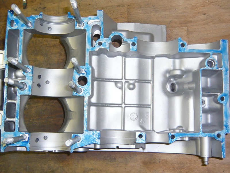

Und nun habe ich auch endlich etwas Zeit den Motor weiter zusammenzubauen.
Als nächstes wurden nun die beiden Gehäusehälften montiert. Dazu bestreiche ich eine Hälfte mit Dichtmasse. Diese wird so dünn als möglich aufgetragen! Denn alles was sich später nach außen heraus drückt, drückt sich genau so auch nach Innen. Und da will ich keine überschüssigen Dichtmasse haben!
Habe dazu mal Fotos gemacht. Auf dem untern Bild sieht man gut, dass sich hier nur relativ wenig Dichtmasse nach außen drückt. Dieses sollte natürlich auch halbwegs gleichmäßig sein. Ich habe hier im Forum schon Bilder gesehen, auf dem geschätzte 2mm Dichtmittel aufgetragen wurden.
Also bitte: Stets sehr dünn auftragen! :wink:

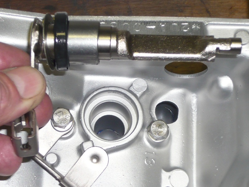

Des weitern habe ich noch den neu beschichteten Kupplungshebel nebst Haltebleche, Lager und Dichtring eingebaut!
Sieht doch aus wie neu! :)

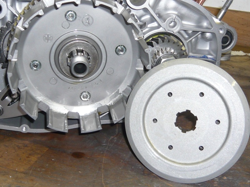

So weit, so gut! Alles neue Schrauben, natürlich Inbus, Sicherungsblech und nun wollte ich eigentlich weiter machen mit der Kupplung.
Doch hier passt etwas nicht! :x

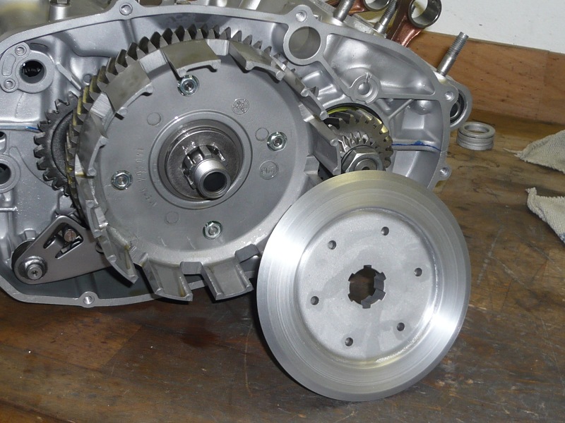

Ich hatte ja den Rückdämpferkit von Horst Meise bestellt und den Kupplungskorb damit überholt. Des weiteren habe ich ja meine Kupplung auf 8 Scheiben umgebaut. Das verträgt sich aber beides miteinander nicht so gut. Nun schleift nämlich die Kupplungsnabe an den Schrauben. Die Nabe hatte ich ja von hinten abgedreht, damit sie tiefer in dem Korb liegt. Allerdings scheinen diese Schrauben von dem Reparaturkit ein paar zehntel höher zu sein als die original Nieten. Normalerweise ist das kein Problem, aber nun muss ich halt mal eben zur Firma fahren und das an der Drehmaschine bereinigen.
Hier schleift es!.jpg (148.66 KiB) 1440 mal betrachtet

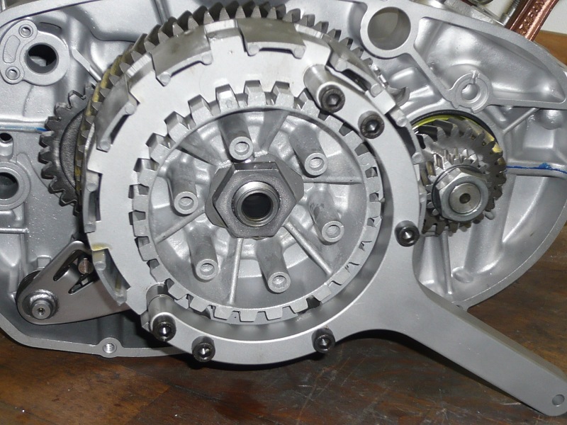

Egal, dafür passt jetzt meine Kupplung! :)
Habe jetzt von hinten noch mal 0,5mm abgedreht. Hatte 0,3mm gemessen. 0,2mm sind praktisch "Sicherheit".

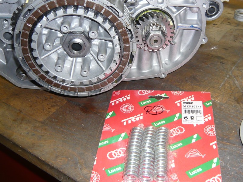

Dann habe ich hier noch mal ein Bild von meinem Haltewerkzeug. Das ist echt genial und macht richtig Freude damit zu arbeiten! :)
Verbauen tu ich in diesem, wie auch in den anderen Motor, verstärkte Federn vom TRW. Ich befürchte nämlich, dass trotz Umbau auf 8 Scheiben, die Kupplung hart an ihre Grenzen kommen wird.
Dieser Motor wird mit Sicherheit ein höheres Drehmoment erreichen wie "Brummis Motor"!

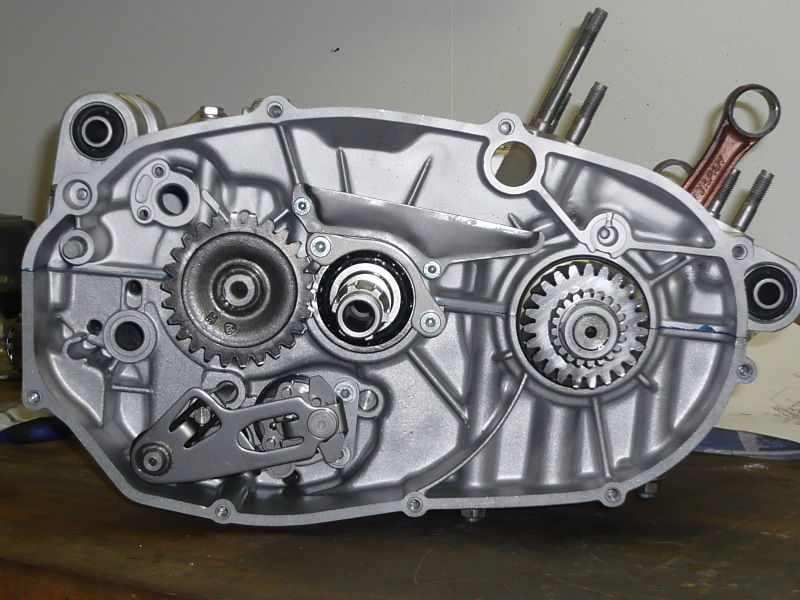

Und zu guter Letzt noch ein Bild von der anderen Seite mit einem heilen Leerlaufschalter! Vielen Dank auch hier noch mal an Holli, der bei sich noch einen gefunden hatte! Bild
Leider kann ich aber wieder einmal nicht weiter machen, da ich keine passende Schrauben und Scheiben für den Kupplungsdeckel habe. :?
Na also.jpg (146.8 KiB) 1389 mal betrachtet
