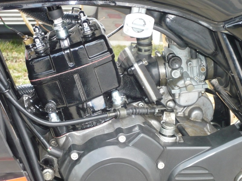

StVOnix hat geschrieben:Bist du sicher, dass das Geräusch von der Lima kommt. Für mich hörts sich ein bisschen an wie eine lose Schraube oder Schelle.
100% Sicher. Ja so empfinde ich das auch.
Es ist aber alles fest.
Hatte heute ja alles auseinander, es sind keine Schrauben über und ich habe alle Schrauben mit Loctite festgemacht.
LG Fabian

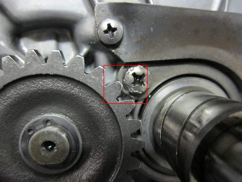

also nur mal als Beispiel was es alles so gibt:
Ich hatte so ein schnarrendes Geräusch aus der Kupplungsgegend... War dann letztendlich das Kickstarterzwischenrad, das an eine Schraubenkopf schliff wie sich der Seegerring verabschiedet hatte und das Zwischenzahnrad auf der Welle wandern konnte.
Grüße - Matthias
War das das Geräusch, das wir alle zusammen bei Detlef beratschlagt hatten?
kestrel401
Beiträge: 617
Wohnort: Berlin
Beitrag von kestrel401 »
Ja, davon gehe ich mit 99%-iger Sicherheit aus. Bei den frostigen Temperaturen ist meine Bürgersteig-Werkstatt aber derzeit geschlossen, deshalb kann ich es noch nicht *ganz* sicher sagen...
kestrel401
Beiträge: 617
Wohnort: Berlin

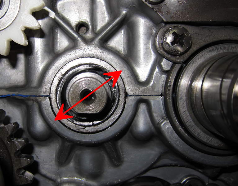

'tschuldigung, ich habe Blödsinn geschrieben.
Der Seegerring hat sich zwar tatsächlich verabschiedet, das war aber nicht Ursache des schnarrenden Geräusches. Wenn das Zahnrad auf der Welle nach außen wandert, dann ist es ja weg vom Schraubenkopf daneben.
Das schnarrende Geräusch wurde durch das "ausgelaufene" Nadellager ermöglicht. Dadurch konnte sich die gesamte Welle bewegen und das Zahnrad an den Schraubenkopf kommen.
Das alles kann man aber erst sehen, wenn der Kupplungskorb runter ist - und das mach' ich ja nicht mal so eben aus Langeweile... :-)
Ich pack' mal zwei Bilder dazu...
- Matthias
Hier 'schnarrt' es...
Die Welle kann sich in Grenzen frei bewegen - auch in Richtung Schraubenkopf.

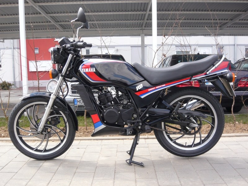

So, bin die kleine gerade mal gefahren!
Schönes kleines Moped! :lol:
Das surren oder klingeln ist weg! Keine Ahnung warum, oder was das war! Bild
Und nun habe ich auch gleich noch n paar Bilder in besserer Qualität gemacht.
Guckst du!
wiba
Beiträge: 2253
Wohnort: Pulheim
Beitrag von wiba »
Schönes Möppi und der Motor hört sich auf dem Video kerngesund an. :D
