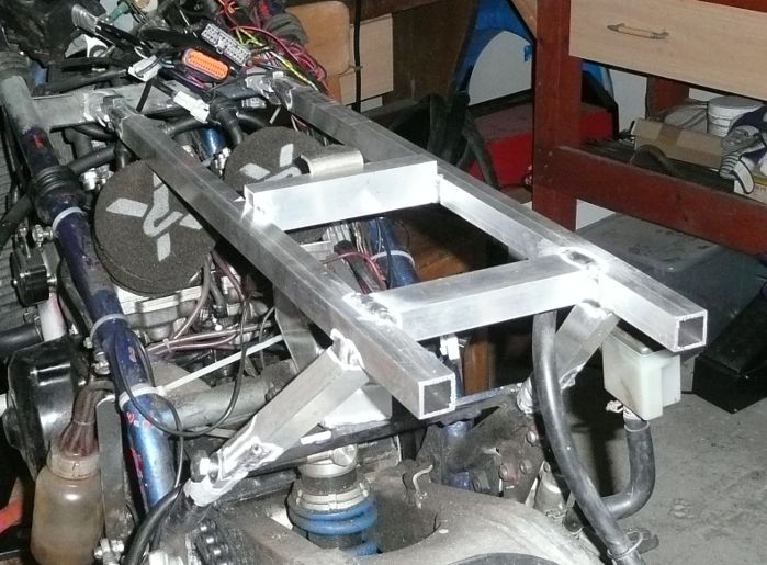

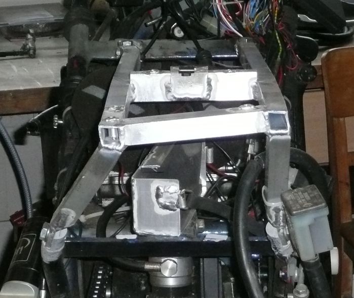

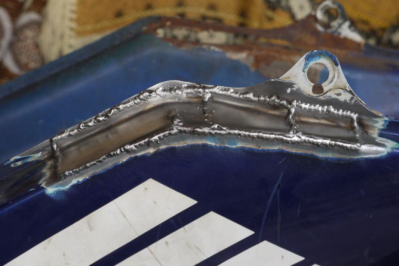

Der Winter hat den Vorteil, dass man da viel Zeit für Basteln hat.
Hier mal der RD Hilfsrahmen 2.0 - der erste hatte beim letzten Harzring-Einsatz unvermittelte Kaltverformung.
Das gute daran: So weiß ich wenigstens, dass das Material und die Nähte so eine Spitzen-Last aushalten :-)

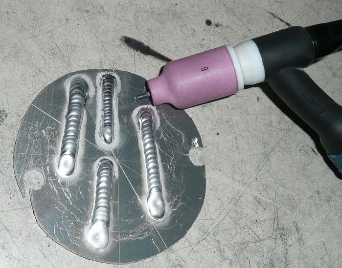

Hab' mal ein paar der Einstellungen / Techniken getestet und siehe da es funzt auch mit meinem nicht-Miller Schweiß-O-Mat ;-)
Der Kollege hier bringt das auch ganz gut rüber:
Einer der Tips von Mr. TIG war übrigens eine Gaslinse zu nutzen.
Meine ist gestern angekommen zusammen mit ein paar Nadeln zum testen.
Grün (WP-0) kann ich nicht weiter empfehlen - nach 2-3 Nähten hapert es gewaltig mit dem wieder zünden. Die wandern direkt in die Tonne.
Das Bild ist mit 6'er Gaslinse und 2.4 mm Wz-08 (Weiß) geschweißt.

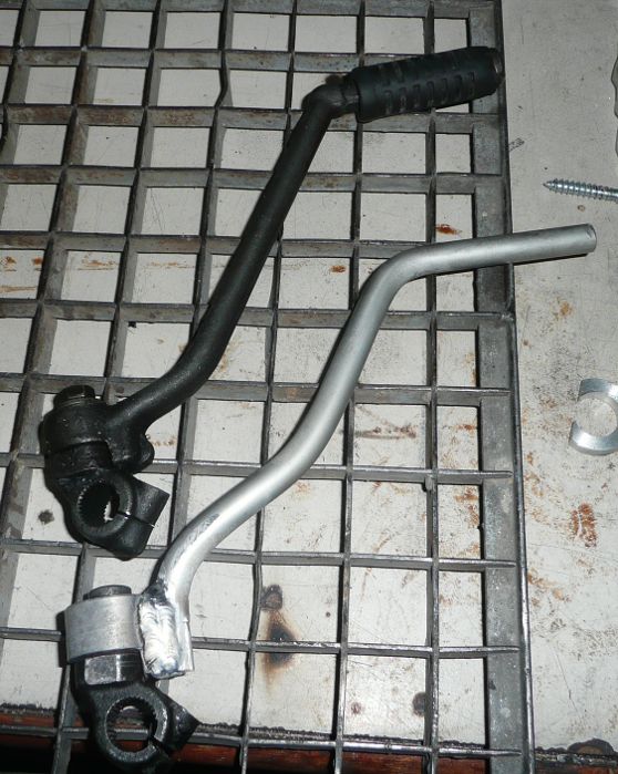

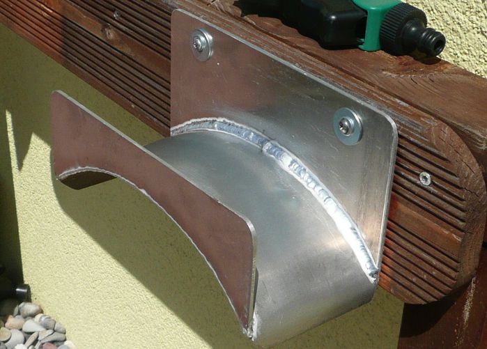

Hier mal ein bisschen was außerhalb des Motorrad-Bereiches.
Diese Plastik-Halter für Gartenschläuche taugen ja nicht die Bohne, da hab' ich mal als Fingerübung was aus Alu gebaut ...

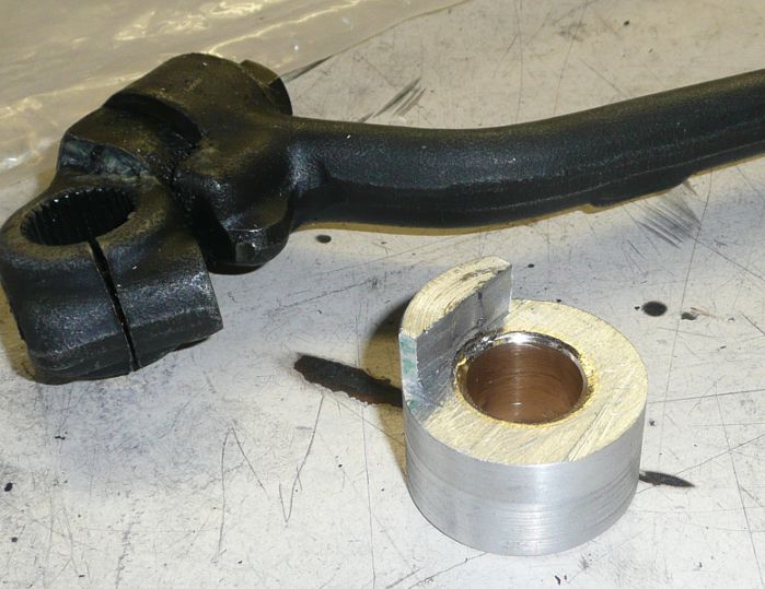

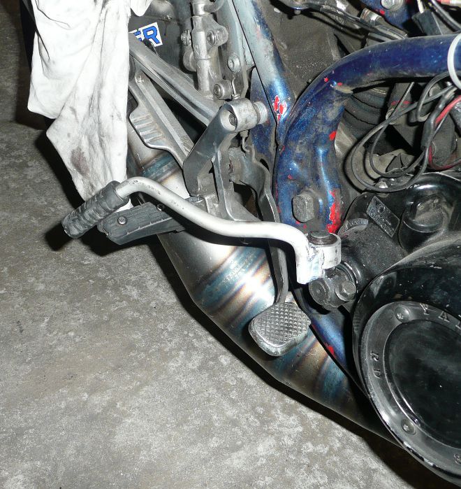

Und die nächsten 500 g an der Renn-RD gespart.
Ohne Kickstarter ist aso - bislang hatte ich den Serien-Kicker drin.
Jetzt tut einer aus Alu seinen Dienst ...

Schöner Kicker Martin,
im Rollerzubehör gibts so was für kleines Geld auch in bunt - hab ich an meiner Ratte dran:
Passt allerdings nicht plug and play: Der Durchmesser vom Zapfen muss abgedreht werden. Für jemand, der jemand mit Fräsmaschine und Ausdrehkopf kennt, aber kein Problem.
Gruß Werner
Wo gibt es dein deine Kickstarter ?
Meine Konstruktion muss ich wohl nochmal überdenken - der ist leider der bestialischen Verdichtung meiner RD nicht gewachsen gewesen :-(
Dafür tut wenigstens der neue Bremshebel :-)

Hallo Martin
Meinen habe ich von Scooterkay-tuning
Für Dich gibts den sogar in blau :)
Ist allerdings auch kürzer als der Originale.
Ob der die offensichtlich extremen Kräfte an deinemMöppi verkraftet, kann ich allerdings nicht beurteilen.
Ich kann die TZR mit der Hand ankicken. Da reicht das kurze Teil
