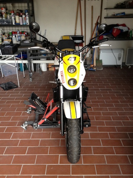

Und nochmal Bilder...
von Vorne...
von der Seite....
und einmal was zum erschrecken

- von Vorne mit Blinkern und Spiegeln..
- IMG_4801.jpg (102.73 KiB) 1765 mal betrachtet

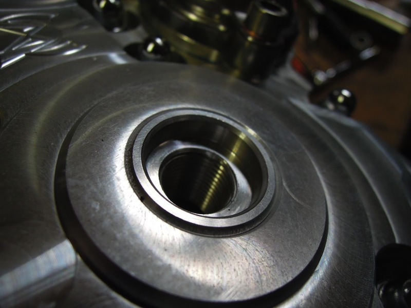

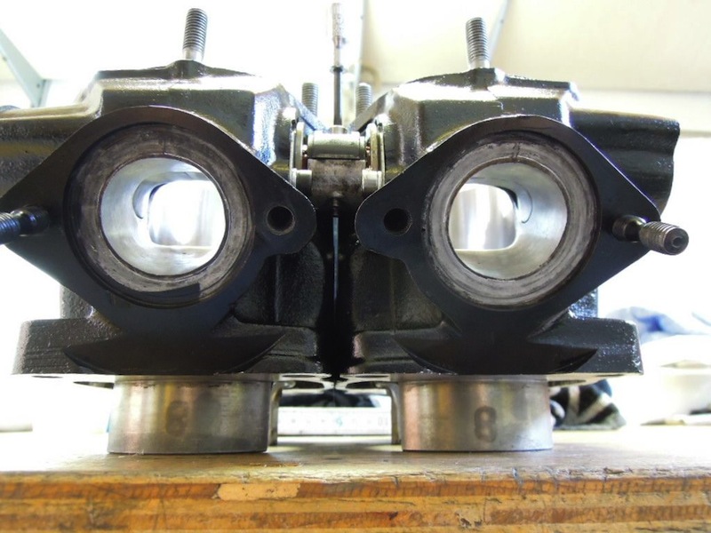

am Sonntag war ich bei meinem Motor....Ich habe mich am Samstag schon gefreut ihn wieder mal zu sehen....
Hubert ist einiges weiter... Einmal sieht man die Ausgangssituation der Powerwalzen und dann nach der Bearbeitung und dadurch jetzt synchron...
Leider war der US Kopf nicht ganz fertig.... Das Gewinde für die Zündkerzen musste überarbeitet werden...jetzt passt es...

- WMS Alu Kopf Gewinde
- k-DSCN1105.JPG (96.41 KiB) 1655 mal betrachtet

- Ausgangssituation PVS
- k-DSCN1056.JPG (132.09 KiB) 1655 mal betrachtet
- PVS jetzt Synchron
- k-DSCN1061.JPG (124.3 KiB) 1655 mal betrachtet

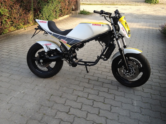

hier mal wieder ein Update....also das ist jetzt sozusagen ein FAKE Bild...weil es sieht fertig aus ist noch nicht gelaufen kein Benzin keine Bremsflüssigkeit drin ...nix....und der Auspuff ist auch noch eine orginale 31K Anlage...
Ach ja Motoroel ist auch noch ned drin....und Kühflüssigkeit auch noch nicht...
Einmal mit Hinterrad Abdeckung einmal ohne...Irgendwie gefällt es mir ohne besser....
Gruss m&m
Gruss m&m
- RD FAKE One
- DSCN5158.JPG (130.69 KiB) 1580 mal betrachtet
- RD FAKE Two mit HR Abdeckung
- DSCN5172.JPG (131.98 KiB) 1580 mal betrachtet

2008 habe ich diesen Thread gestartet mit dem Ziel ich baue meine 4 LO um...
2010 wurde daraus der Umbau meiner RD350 YPVS ...
Die letzten Tage war ich auf der Zielgeraden für den ersten Start ....
Hatte den Pick Up falsch ...bis ich das bemerkt habe gingen auch 2 Tage ins Land.....
Heute war es soweit ...der Gott der 2 Takter schaute auf mich herab....
Er befand es ist gut was ich gebaut habe....
Um 14:00 explodierte das Gemisch zum ersten mal und der Motor ist gelaufen....
Danke an das Forum und an alle die mir immer geholfen haben wenn ich eine Frage hatte.. Auch jetzt wieder konnte ich den Fehler durch die Forum Suche finden...
