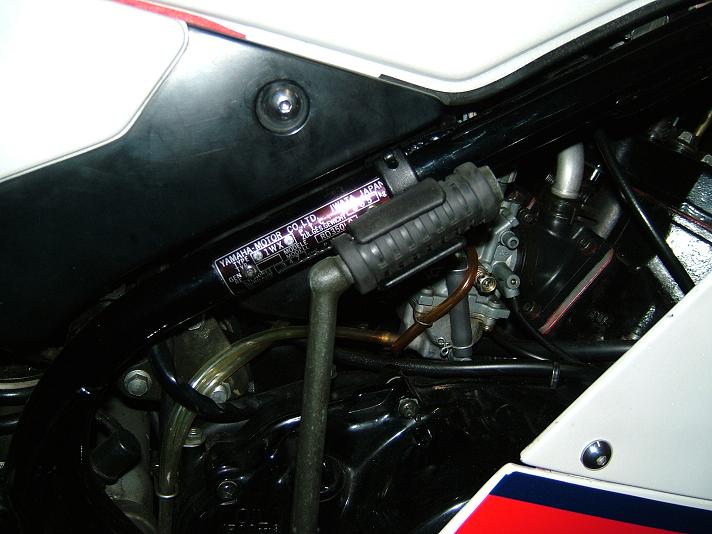

Aber den Kickstarter habe ich jetzt selbst modifiziert, auf Heiners anraten
mal zum Glühen gebracht und dann mit dem "Hämmerchen dran rumgedengelt" :wink:
An den Stellen mit den blauen Pfeilen habe ich das Material ( Guss ) bis zur
Rotglut erhitzt und dann mit leichten Hammerschlägen in die benötigte Form
gebracht, abgeschreckt im Wasserbad, gesäubert und wieder montiert, sieht
doch gut aus und der Hebel bleibt nicht mehr am Pedal hängen. :D
( übrigens zeigt der Schatten zufällig die alte Position des Kickstarters )
Viele Grüße sendet
BBH
