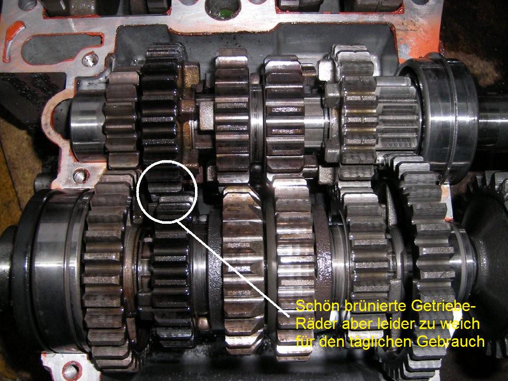

Und noch was aus eigener bitterer Erfahrung.
Unbedingt die richtige Menge Getriebeöl einfüllen. Mir ist jetzt schon zweimal der 6 Gang weich geworden, weil zu wenig Öl drinn war.
(Zu wenig waren bei mir 0.7L)
Bei hohen Drehzahlen auf der Autobahn wird das weinige Öl durch die
Fliehkräfte nur auf der Gehäusewand verteilt. Es kommt zu Überhitzungen
und anschliessendem Härteverlust der Zahnräder. Das passiert dann innerhalb von Sekunden. Erst wird brüniert und dann wird es zu Marzipan.
Wer sich öfter mal traut die RD auszufahren, der sollte das beherzigen.
Mfg Wiba
- SANY2139.jpg (159 KiB) 854 mal betrachtet
Bei mir hat das Getriebe wegen zu wenig Öl vor dem Weichwerden schon so laut geschrien, daß ich freiwillig nachgeschaut habe. Holli hats gehört, das Gekreische war jämmerlich. Ist aber nochmal gutgegangen.wiba hat geschrieben: Und noch was aus eigener bitterer Erfahrung.
Mfg Wiba
