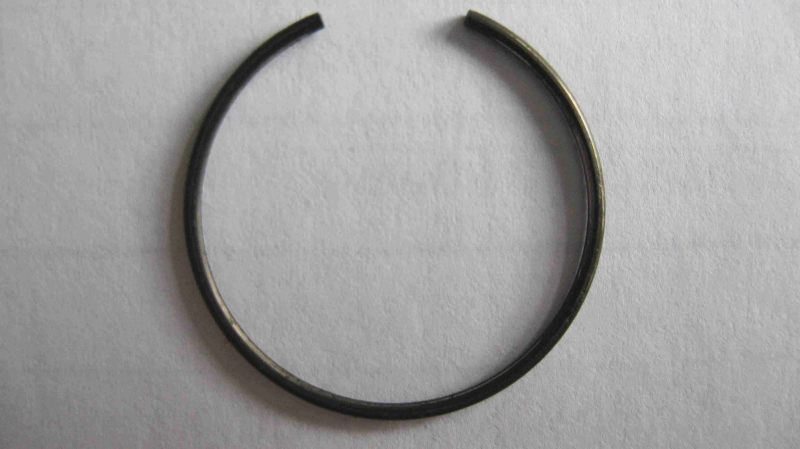

Hallo Leute,
habe kürzlich den fotografierten Sicherungsring auf dem Boden der Werkstatt gefunden und bin grad ein wenig nervös, ob der nicht von der RD-Motorüberholung übriggeblieben ist. Bei der BMW passt er nirgends; zumindest habbich keine Stelle gefunden. :?
Die Maße (alle in mm) sind:
Außendurchm: 23.42
Innendurchm: 21.58
Stärke: 1
Öffnung: 7.8
Hat jemand von Euch ne Idee und kann (hoffentlich!) zu meiner Beruhigung beitragen? Der RD-Motor is nämlich schon frisch abgedichtet und zugeschraubt.
Gruß, M.

Bei der 4L1/4L0 werden solche bei den Gabelverschlussstopfen verwendet.

Stimme dem O11i zu. Der gehört zur Gabel. Ich meine hier vom Schreibtisch aus zu meinen, dass der in der Größe auch bei meiner 1WW drin sitzt. Sichert den oberen Stopfen mit dem Ventil. Nur komisch, dass Du den übrig hast. Ohne den Stopfen müsste eigentlich die Feder rausgucken :shock:
Oder hast die Gabel noch nicht wieder zusammen?

Zur Beruhigung, der Kolbenbolzenclip hat aussen um die 18mm

ich glaube so dünn ist die RD Gabel auch nun wieder nicht ;) oder??
Wie groß ist den der Sicherungsring auf dem Wasserrohr, das in den Seitendeckel Kupplunsgseitig geht?

Der hat um die 21mm ist aber 1,2mm dick.
Wenn der Ring vom Charly geschlossen wäre dann kämen die Masse fast hin.
Der könnte es sein!

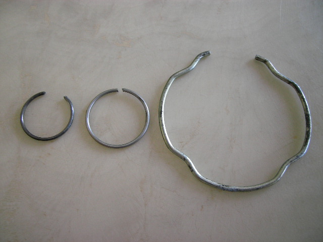

Hallo Leute,
hier mal alle drei Ringe zum Vergleich.
Kolbenclip, Wasserrohr, Gabelclip
Mfg wiba

der in der Gabel der 1WW ist auch ein runder, sollte aber größer sein als der oben angesprochene.
Vielleicht ist es ja doch ein unwichtiger Ring von der BMW (wie groß sind denn da die Kolbenbolzen ?? ) ;)

besten Dank für Eure Antworten. Der Gabelclip kanns eigentlich nicht sein, da ich die in meiner derzeitigen Werkstatt noch garnicht auf hatte. Ich schau aber nochmal nach... Beim Wasserrohr hab ich genau aufgepasst, da mir der Ring zu dem Zeitpunkt bereits aufgefallen war. Die Kolbenclipse an RD und BMW scheiden aus, hab ich an alten Kolben bereits gecheckt.
Anscheinend bin ich umsonst ganz wuschig geworden... scheint nen Ring einer meiner Vorgänger zu sein. Bei der BMW muß ich sicher nochmal genau hinschauen.
