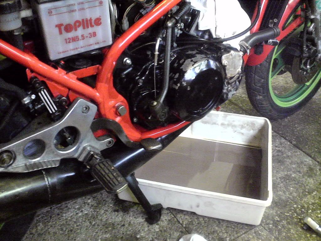

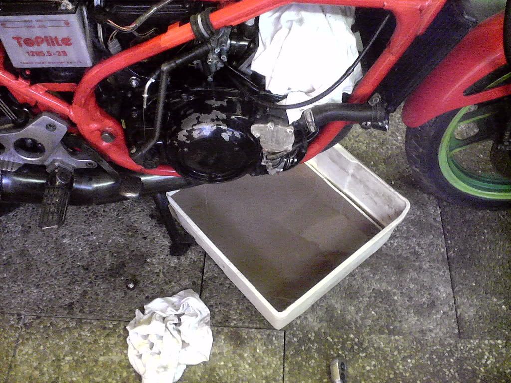

Ich wollte eig. nur den Seitendeckel meiner 31K neu lackieren und das Getriebeöl wechseln.
Bei mir kam aber nur eine undurchsichtige braune brühe aus dem Motor. Was ist die Ursache von dem Schlamassel ?
Hier mal ein paar Bilder davon:
http://i256.photobucket.com/albums/hh17 ... 220003.jpg
http://i256.photobucket.com/albums/hh17 ... 220004.jpg
http://i256.photobucket.com/albums/hh17 ... 220005.jpg
gruss und danke für eure Hilfe, Josef

Da gibt es zwei mögliche Ursachen,
die allerdings beide im Seitendeckel liegen:
1) Wasserpumpensimmerring 93103-10113 undicht, d.h. Kühlwasser mischt sich zum Getriebe-Öl
2) Ölpumpe undicht, 2-Takt-Öl mischt sich zum Getriebe-Öl
Schau mal nach der Konsistenz der "Beimischung", ob Öl oder Kühlmische.
Gruss
Eric
Gruss
Eric

Ich hatte bei meinem "Wasserschaden" ein paar Bilder reingestellt. Dass es etwas anders als bei dir aussieht, liegt daran, dass ich schon einen 50:50-Mix hatte.
http://forum.rd350lc.de/viewtopic.php?t ... sc&start=0
4l0 cafe racer hat geschrieben:Ich glaube es ist Kühlwasser, wo bekomm ich denn einen einzelnen simmering her?
gruss, Josef
Beim freundlichen Yamaha-Händler deines Vertrauens oder z.B. bei PRM (http://www.prm-motoren.de/rd350.htm) oder Horst Meise (http://www.yamahaklassikerteile.de/), einen günstigen Zubehör-WAPU-SIMI gibt es meines Wissens nicht.
Gruss
Eric

Das Ding kostet 27 Euro bei Yamaha.
Sind da späne drinnen?
Kontrolliere die Dichtung vom Ölmeßstab > da dringt gerne Regenwasser ein.
Ein Verdächtiger ist auch der O-Ring am Kühlwasserrohr durch den Seitendeckel.
Gleich mittauschen
Gleich mittauschen
