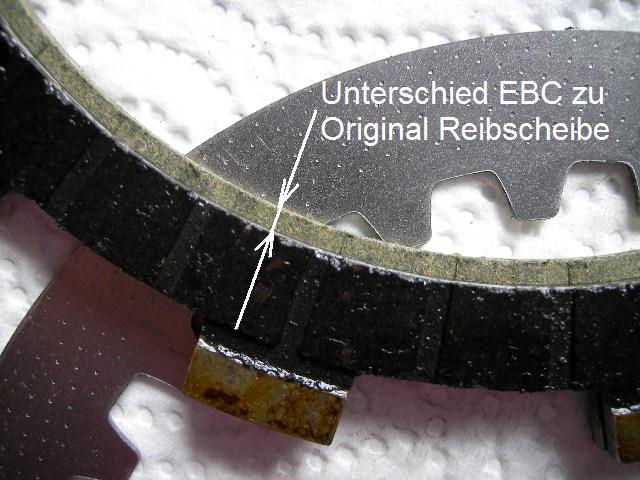

Holliheitzer hat geschrieben:Keine Ahnung Willi, aber tu mir mal den gefallen und steck die EBC Kupplung (hast ja 2 Pakete da liegen) auf nen Kupplungskorb.
Probieren geht immer noch über studieren (besser als ver- messen).
Wir haben eigentlich doch alle die gleiche EBC aus USA gekauft und dann passen da (obwohl breiter wie Du sagst) die Gummis rein. Ich musste die Gummis bei mir jedenfalls nicht zwigen da rein zu gehen,ging vollkommen normal. Das die breiter ist,ist mir auch nicht aufgefallen. Habe leider keine Fotos gemacht davon.
Vielleicht melden sich die anderen Jungs mal die die auch schon eingebaut haben dazu?!

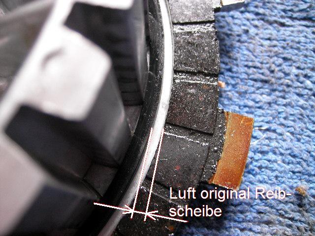

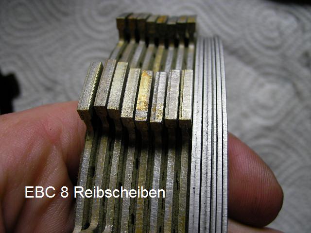

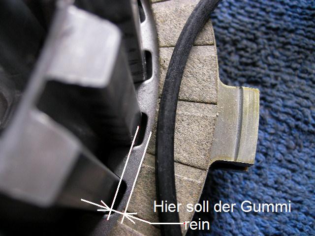

Hallo Holli,
so ich war jetzt inne Garage und hab den Einbauversuch gemacht.
Ergebniss ist, dass die Gummis auf normalem Wege da nicht rein gehen. Es ist einfach zu wenig Platz da. Die EBC 8 Scheiben Kupplung muss ohne Gummiringe verbaut werden. Ist ja auch nicht so tragisch.
Jetzt verrate mir mal wie du die da reingewürgt hast.
Habe ein paar Bilder drangehangen zum vergleichen.
Mfg wiba

Bild Die Gummiringe werden mit der Zeit hart und nehmen unnötig Anpresskraft von den Scheiben, also raus damit.

Meine alte Kupplung hatte manchmal extreme Geräusche ausgespuckt wenn ich mit höherer Drehzahl (kommt schon mal vor :wink: ) angefahren bin. 3 Gummis habe ich deswegen verbaut.
