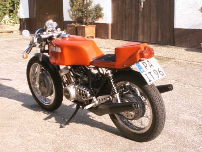

- RD 2 rot hi li.jpg (39.05 KiB) 1032 mal betrachtet
Drehzahlkönig
- Beiträge: 727
- Registriert: Fr 22. Okt 2004, 01:00
- Wohnort: Lübeck
Alter Schwede... sieht die gut aus...Respekt. Was mich interessieren würde: mußte der Auspuff nur am Krümmer gekürzt werden und wahrscheinlich die befestigungsschelle hinten angepaßt werden, und der rest passt dann??? Oder hast du die Anlage zersägen müssen und neu umgeschweißt?
Meine geht schon ab 5500 ab. Früher mußte ich auch runterschalten, dank Forum habe ich aber die offenen Vergaser gelassen und durch das Y-Boot Gummi der orginalen 351 ersetzt und dann mit einem offenen Luftfilter ( KN ist viel zu teuer habe einen passenden Schaumgummifilter bei Louis für 14 euro gekauft und noch mit einem Damenstrumpf überzogen) bestückt.
Die Luft braucht Zeit und Raum, ansonsten verschluckt dein Mopped, wenn du den hahn aufreißt. Im Rennsport fahren die nur so, weil der Drehzahllevel immer nur oben liegt.
In den orginalen Vergasern fahre ich eine 5DP7 Nadel und einen 169-P2 Stock, der spritzt den Sprit schon in Richtung Membranen hat aber keine Löcher im Stock, weil dafür die mittlere messingkugel aus dem Vergaser gebohrt wird, um dann ein Zugang zum Düsenstock zu bohren dann eine 270 Haupt und eine 40 Leerlaudüse die Nadel ist ganz oben geclippt und die Leerlaufdüse 3 Umdr. raus.
Würde auch nie so offen fahren, weil es nicht lange dauert bis du die ersten Riefen im Zylinder hast... und ein Granulatsteinchen kann schon das aus bedeuten... davon kann ich ein Lied singen
