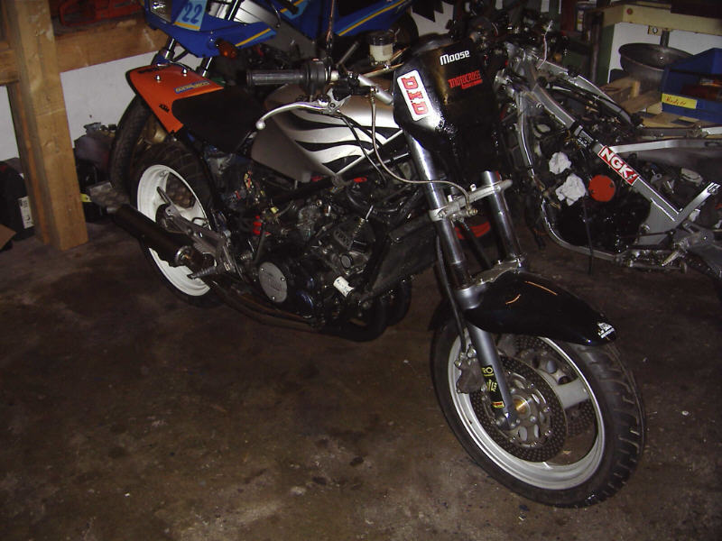

Ist kein wirklich schlimmes Problem.
Meine Renn RD für den Harz-Ring ist soweit fertig.
Habe kein Zündschloss mehr.
Nur einen Kippschalter(Zündung und YPS)und einen Ausschalter am Lenker.
Drehzahlmesser ist angesteckt aber zeigt nicht an.
Frage: wo kann ich Strom abgreifen damit er anzeigt ?
Gruss Harry

Re: Drehzahlmesser an Renn RD
Harry Musiol hat geschrieben: Frage: wo kann ich Strom abgreifen damit er anzeigt ?
Sinnvollerwesie dort wo Du geschaltete 12V anliegen hast.
Z.B. Braun an der YPVS Steuerung, oder nach deinem Kippschalter.
