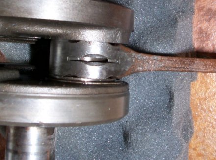

Hier auch noch so eine schöne Welle.
<BR>Pleuellager verschwunden.
<BR>
<BR><img src="http://www.tresselweb.de/RD-Bilder/welle.jpg">
