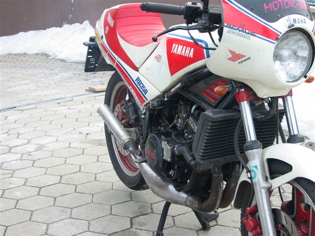

Ich würd gerne dir TM 28 an meiner 31k testen,hatt jemand ein grundsetup um ein paar verschiedene HD&LLd zu bestellen?
.) Luftfilter offen
.) membrane carbon 0,6mm
.) Zylinder lt MK bearbeitet (außer Direkteinlass)
.) Auspuff 31k serie,(ev tz 350 mit ypvs Flansch)
mfg

31k mit TZ auspuff
31k mit TZ auspuff
- TZ 350 auspuff

Das Mopped hat doch schon die 28er drauf so wie ich das sehe,oder nich?
Die 28er TZR (nicht TDR) Gaser sollten schon so original ein gutes Setup haben. Bei offenen Gasern unten rum etwas fetter werden mit der LLD ( eine Nr. grösser),Hauptdüse auch von 210 auf 220,230. Und zusätzlich mit dem TZ-Auspuff Hauptdüse nochmal grösser werden 240-260 denke ich.

Du hast natürlich recht , hatte die Gaser mal kurz drann mit Originalsetup. lief aber nicht besonders mit der TZ-Anlage.Drehte zwar bis zum 3.Gang aus (12000), Aber fühlt sich irgendwie an als würde sie zu wenig Sprit bekommen. V-max 150 ??. beim Beschleunigen kam nur da Typische Muuööööhhhhhhhh!!! statt durchzug.
werd mir mal die Düsen bestellen.
mfg
mfg
Naja Ötzi,
Power kommt nich ohne Sprit
Sei froh das die nich krepiert ist, die wird schon von unten rum (LLDüse) zu wenig bekommen haben was Du dann ja im 4. Gang zu spüren bekommen hattest.
Von unten rum mach die mal schön fett bei offenen Filtern,sonst kommt die nicht mit dem Hintern hoch (wenn Kraft anliegen muss ab dem 4. oder 5. Gang ganz zu schweigen vom 6. Gang).
In der Beschleunigungsphase sollte der Motor ja fetter laufen, oben rum darf er dann was magerer sein für die richtige Leistungsentfaltung. Bei der scharfen Puffanlage jedoch vorsicht.
