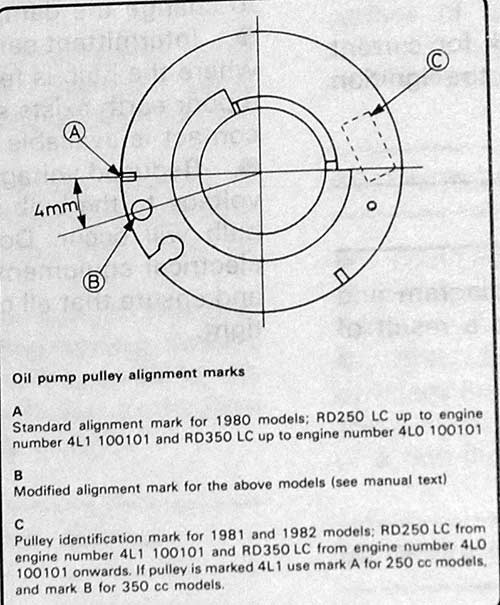

Dirk01
Beiträge: 1215
Wohnort: Pott
Beitrag von Dirk01 »
na ja,
die einen geben chronisch Verbaldiarrhoe von sich und anderen fahren lieber...
Dirk

mosche
Beiträge: 3950
Registriert: Di 9. Jul 2002, 01:00
Wohnort: Südschweden SL
Ukraine
Beitrag von mosche »
was möchtest du uns bitte mit dieser skizze sagen dirk? weil das wartungsbuch habe ich auch, da steht das ganze aba auch in doitsch 8)

Punto405
Beiträge: 1456
Registriert: Mo 15. Okt 2001, 01:00
Wohnort: 58285 Gevelsberg/EN
Beitrag von Punto405 »
Hallo Dirk,
also "Verbaldiarrhoe" ist klasse-fast so gut wie wenn ich"Visuelle Weiterbildung" betreibe auf Arbeit(also quasi im Internet surfe).
Aber im Ernst: Die Skizze besagt die Markierung für 250er und 350er.Aber ohne die Rep.-Anleitung hier liegen zu haben,wo steht das es die gleichen Pumpen sind?.Die Markierungsanordnung auf dem Gehäuse ist abhängig von dem Antrieb.Vielleicht machen die bunten Punkte auf den Pumpen ja Sinn ?Na eigentlich juckts mich ja nicht.Dirk ich empfehle dir als LC-Fahrer den Restaurierungsbericht vom Heiner auf der Stammtischseite mal in Ruhe zu lesen.Zur Not auch zwei oder drei mal.
