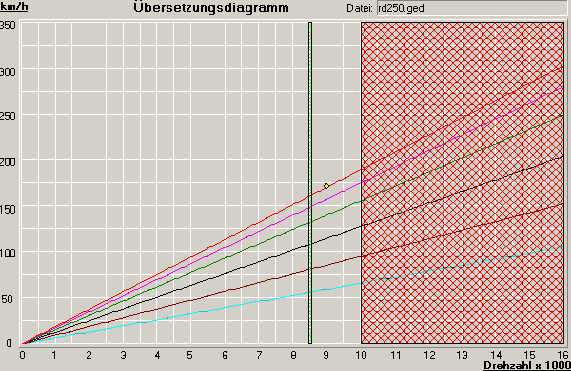

<BR>Welche Drehzahlen muessen in welchem Gang erreicht werden?
<BR>Hab hier ma nen Übersetztungsdiagramm auf Basis 4L0 und 110 Reifen
<BR><!-- BBCode Start --><IMG SRC="http://www.divweb.com/rd/diagramm.gif" BORDER="0"><!-- BBCode End -->

<BR>Welche Endgeschwindigkeit ohne Verkleidung ist realistisch?
<BR>170-180
