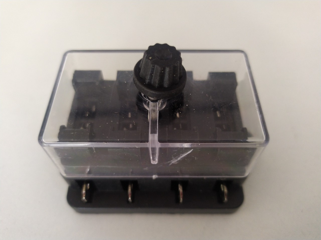

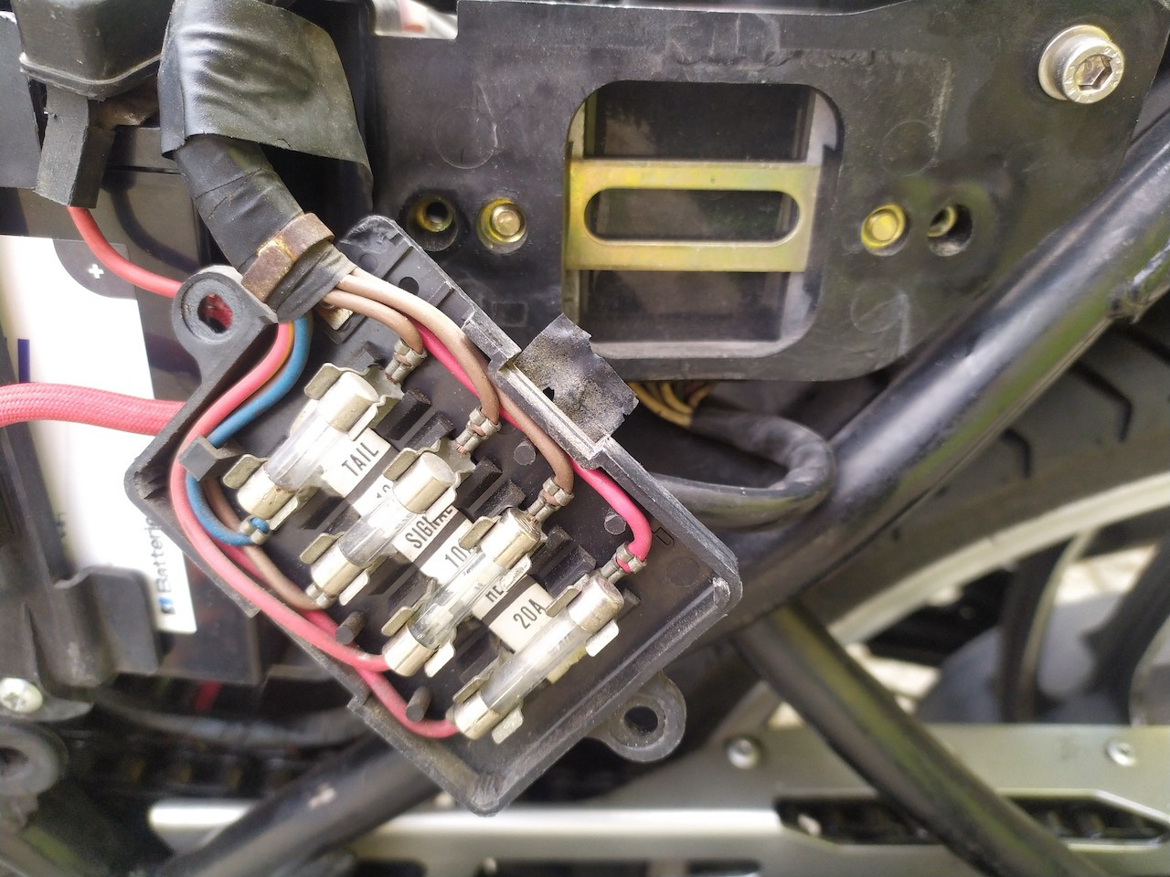

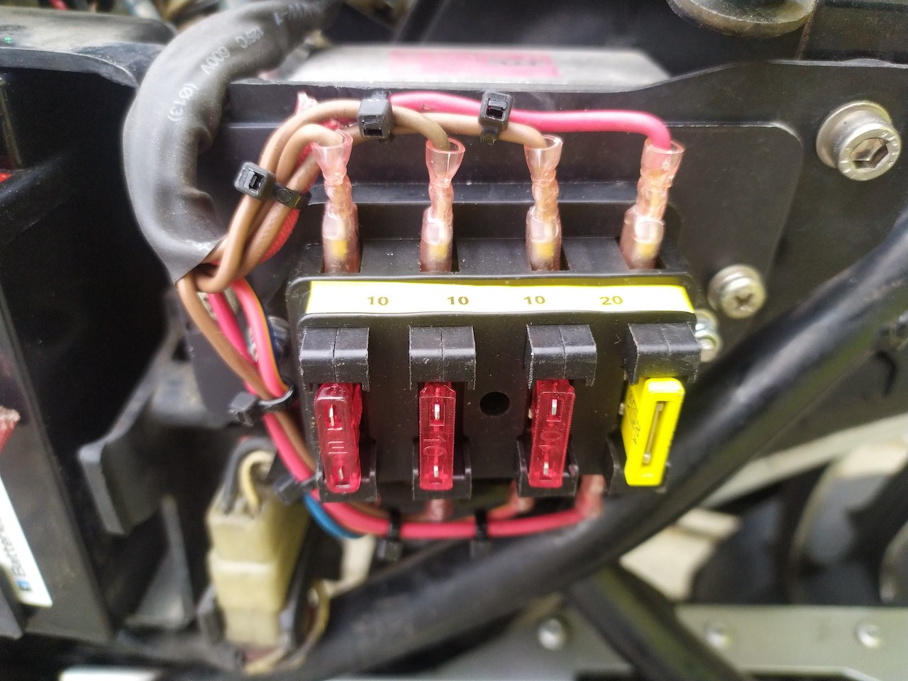

Der Sicherungskasten in meiner LC ist in die jahre gekommen , und so habe ich nach Ersatz gesucht und gefunden. Der neue ist dann auch für die aktuellen Stecksicherungen. Hier ist der Link zu dem Teil , mit gerade mal 4,99€ auch noch sehr günstig wie ich meine https://www.pollin.de/p/kfz-flachsicher ... ach-851159
Anbei noch ein paar Bildchen von meinem Einbau
