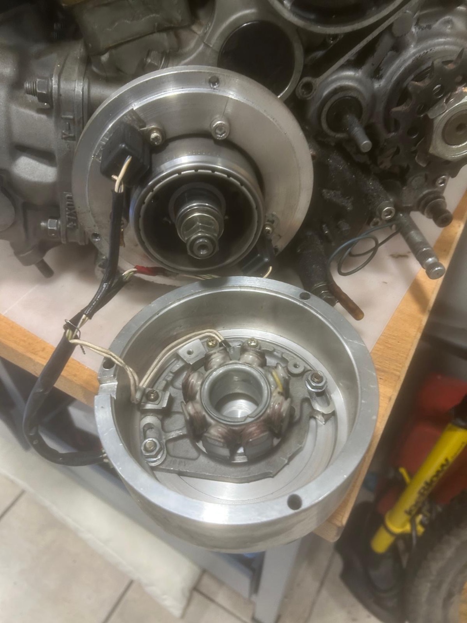

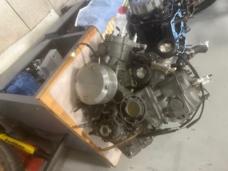

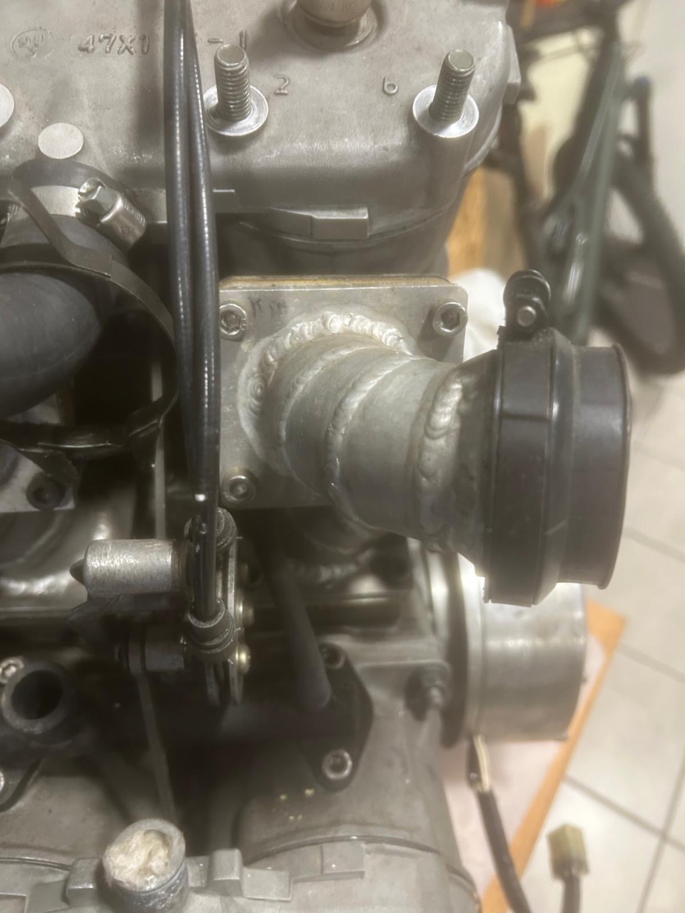

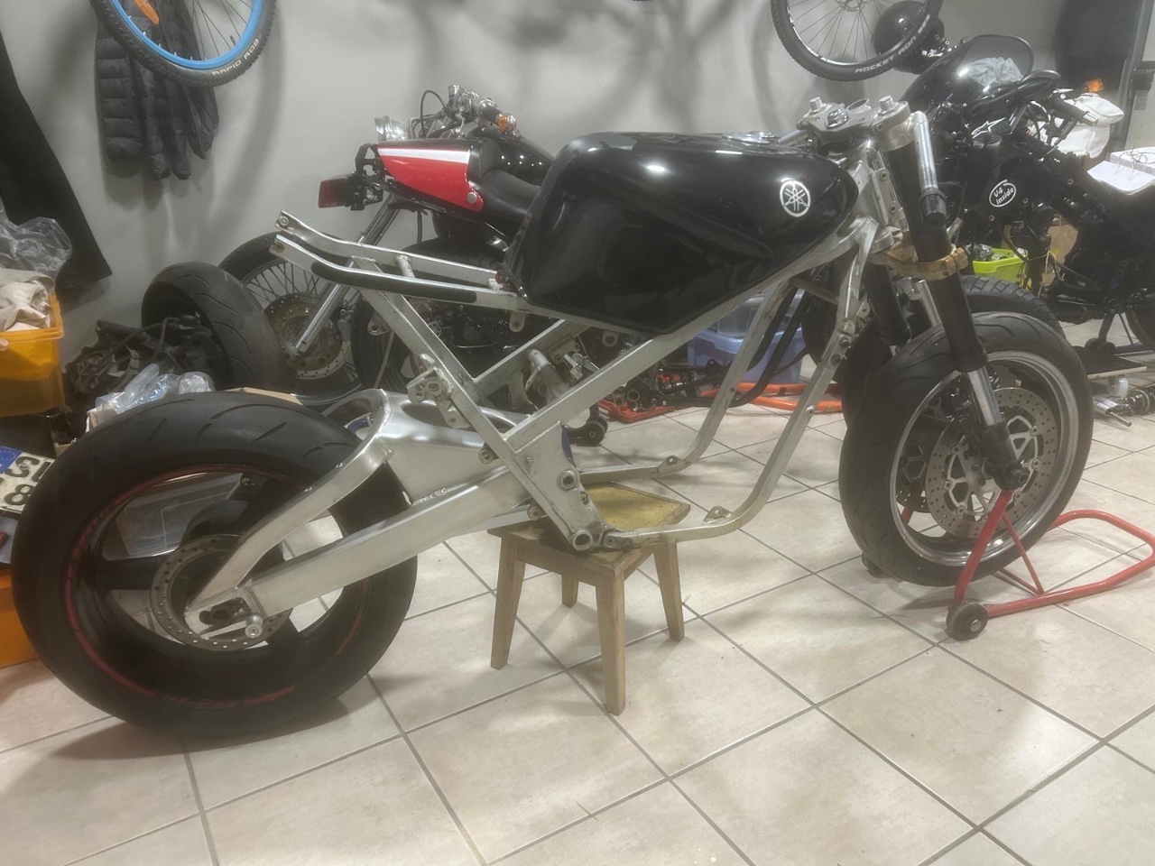

Moin,
meine 1GE läuft aktuell optimal und die Restaurierung der 47x steht kurz vor der Fertigstellung (echt schön geworden, ich stelle hierzu nochmal Bilder ein). Das bedeutet, dass ich mich bald auf mein finales RD500 Projekt konzentrieren kann, einen radikalen Naked-Umbau. Da der Umbau einen etwas spezielleren Motor bekommt, eine Frage in die Runde: Hat schon mal jemand eine TZ-Zündung mit dem RD Motor kombiniert? Einsatz Igni/ Borut? Ich freue mich über jegliche Anmerkungen, Hinweise, Vorschläge etc.
Lieben Dank, Vg
