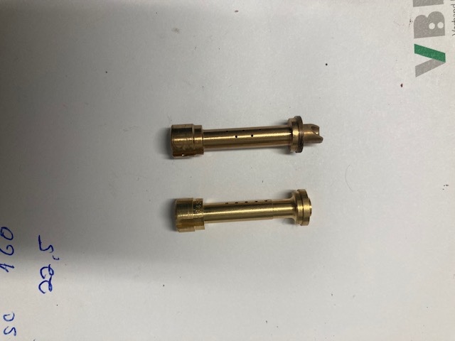

Aktuell bin ich dabei, die Vergaser zu reinigen. Dazu habe ich mir einen kompletten Düsensatz von Mikuni bestellt. Beim Ausbau ist mir jedoch etwas aufgefallen, bei dem ich ins Grübeln gekommen bin:
Der eingebaute Düsenstock hat oben eine kleine Erhöhung und ragt in den Ansaugkanal. Der neue (originale) Düsenstock aus dem Kit hat diese Erhöhung nicht. Jetzt frage ich mich, was es damit auf sich hat. Ich meine mal gehört zu haben, dass solche Düsenstöcke in den TZ-Modellen verbaut waren, habe aber auch gelesen, dass sie im Rahmen von Tuningmaßnahmen verwendet wurden.
Nun bin ich etwas verunsichert:
Soll ich den neuen originalen Düsenstock verbauen oder den alten per Ultraschall reinigen und weiterhin verwenden?
Hat jemand von euch Erfahrung mit diesen Düsenstöcken oder kann etwas zur Funktion dieser Erhöhung sagen? Für jede Einschätzung oder Empfehlung wäre ich sehr dankbar.

Re: Düsenstock RD350LC 4L0
Hier sieht man die beiden Düsenstöcke!
Hallo, kann es auch nicht Hundertprozentige sagen aber der obere auf deinem Bild scheint mir nicht Original zu sein!
Habe schon viele Rd Vergaser zerlegt, aber mit Schirm... das kenne ich bei den RDs nicht.
Der Schirm erzeugt einen größeren Unterdruck an der Mündung! Die Frage ist an der RD noch alles Original !?
Eventuell hat sich jemand was dabei gedacht.
Ich würde den neuen unteren einbauen. Du wirst schon merken ob sie damit richtig läuft!
Erstmal danke für die die Antworten!!
Ich habe was im Tuningbuch vom Martin Kieltsch dazu gefunden (Seite 19). Es sind Tuning-Düsenstöcke, die von der Firma Götz angeboten wurden. Diese sollen zusammen mit einen K&N Filter einen Sportausfuff und einer größeren Hauptdüse für mehr Leistung sorgen.
Ich baue jetzt lieber die originalen Düsenstöcke ein.
Hallo, der Unterschied in den Düsenstöcken, sind devinitiv die 5 Bohrungen im Mittelteil des unteren Düsenstock.
Unten ist der originale.
Gruß Andreas
