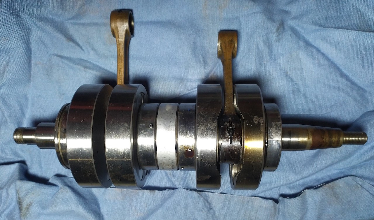

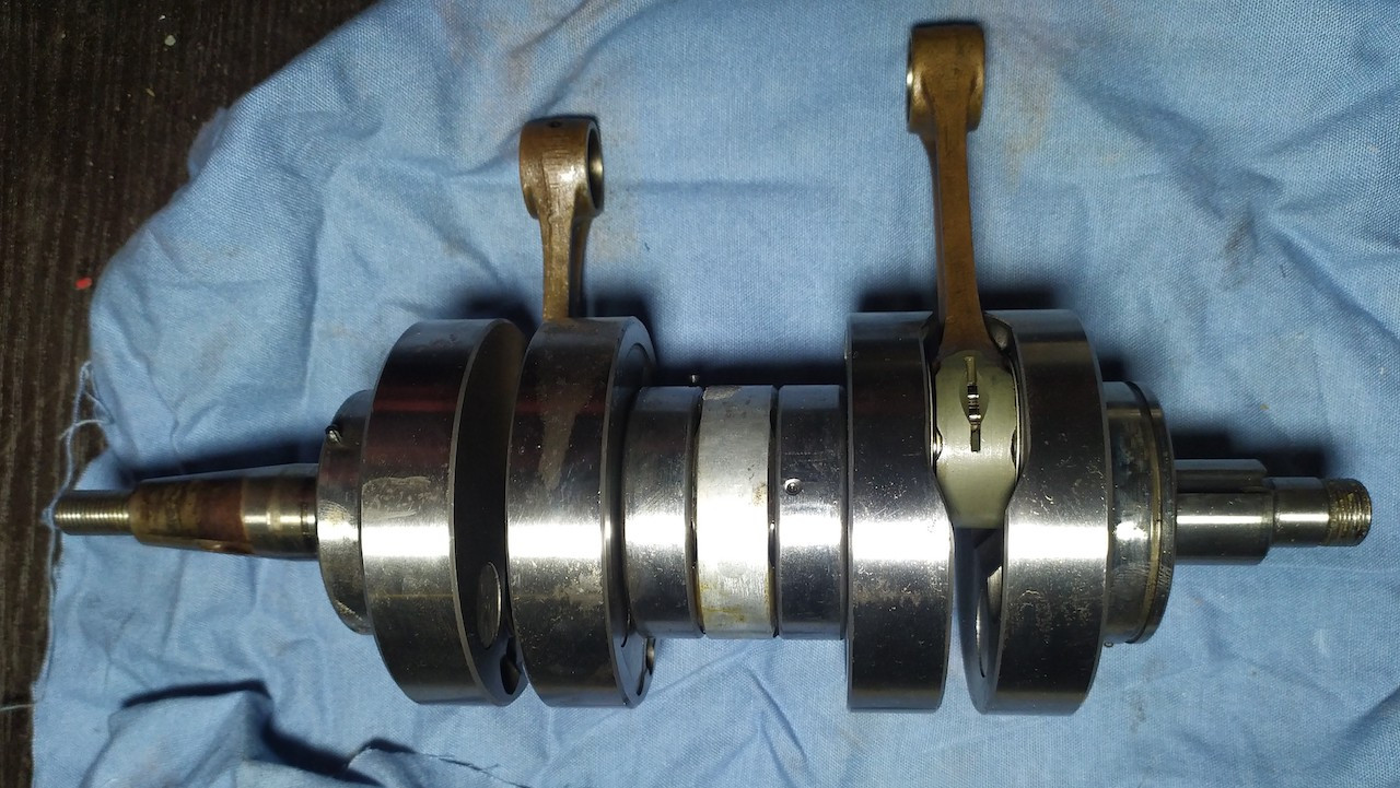

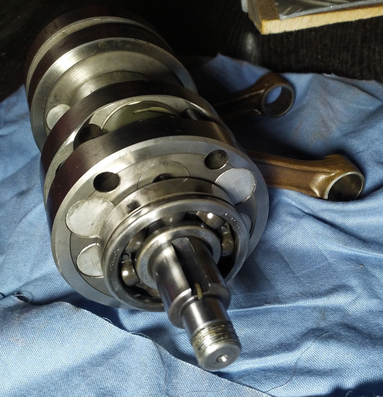

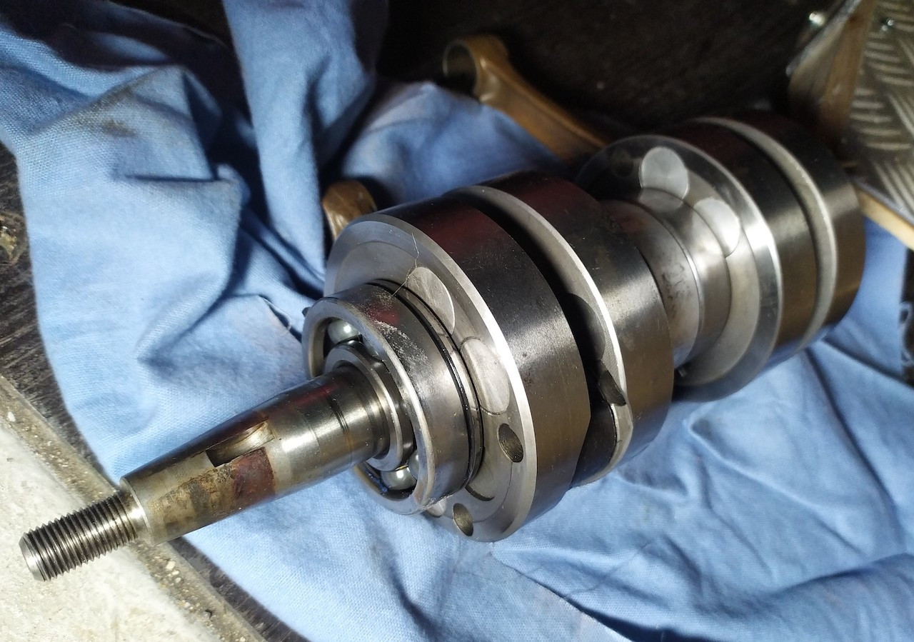

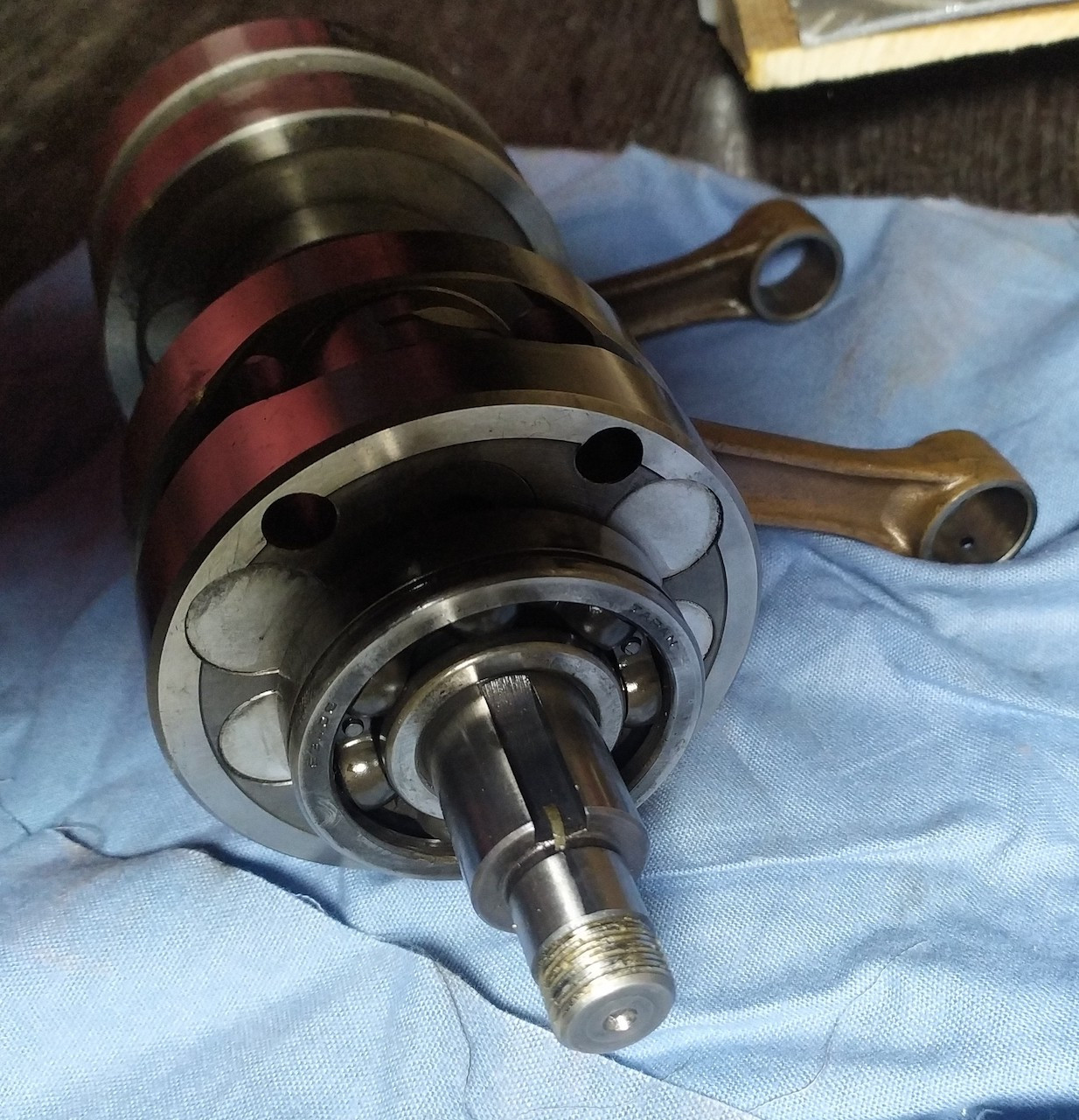

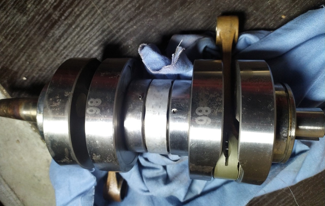

So mir ist es gelungen die Hoecklewelle rauszuholen und zu fotografieren.
Re: Kurbelwelle für 4L0
Die ist ja wirklich in einem guten, äußerlichen Zustand.
Die Welle in meinem Besitz sieht eher wie ein Klumpen korrodiertes Metall aus.
Ah, danke für die Bilder!
Die Welle scheint ein Pleuellagerschaden zu haben!....was spricht da gegen die Welle zu revidieren ?
Sollte doch kein großes Problem sein.
Würde dir die Welle auch gerne abkaufen!?
Gruß Peter
